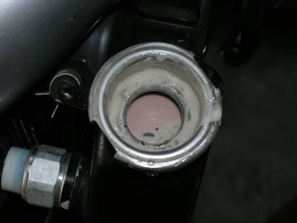

ich habe heute bei meiner SV650S (Baujahr 2000 wenn ich mich nicht irre) den Kühlerdeckel aufgemacht und folgendes vorgefunden:
Das weiße Zeug ist klebrig und nicht wasserlöslich. Der ganze Kühler war im oberen Bereich voll damit und das Ventil am Verschlussstöpsel vom Kühler ebenfalls.

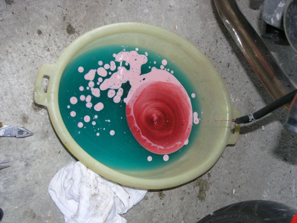

Da ich den Kühler sowieso abbauen wollte (Ventilspiel, Zündkerzen...) habe ich dann das Wasser aus dem Kreislauf und dem Reservegefäß (Bezeichnung aus Reparaturhandbuch) abgelassen und aus letzterem kam das hier raus:
Das rote Zeug ist wie gesagt aus dem "Reservegefäß".

Sieht aus, als ob rotes ( silikatfreies ) mit grünem ( silikathaltiges, kann aber auch umgekehrt sein, bin mir dessen nicht sicher ) gemischt wurde.
Einfach alles raus und dann stets nur eine Sorte verwenden.

Was das rote Zeug ist.. Keine Ahnung. Aber das hat wohl mal einer in den Ausgleichsbehälter gekippt ;)

Warum ist das Zeug was ich bisher aus zwei Kilos gelassen hab grün, aber mein Frost/Korrosionsschutz blau? Was ist das Grüne?
Danke!

Mein Korrosionsschutzmittel ist grün. Hab aber auch blaues rumstehen ;)

Für mich sieht das so aus als hätte der Vorbesitzer ein Kühlerdichtmittel eingefüllt.
