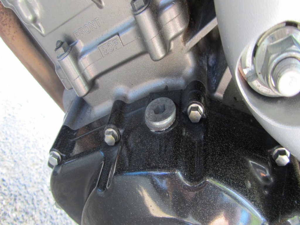

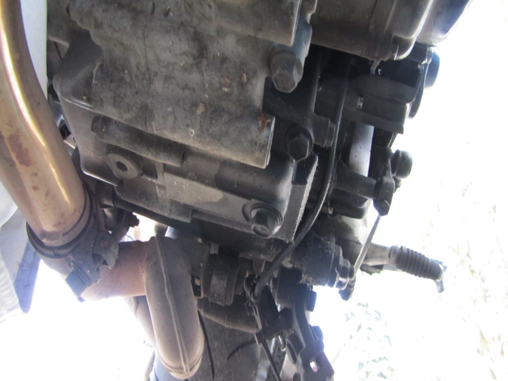

HI, seit ein paar Tagen hakt meine Kupplung. Bei der suche nach dem Schleifpunkt, ist der Kupplungshebel nicht flüssig zu bedienen.
Wofür ist die 2te schraube die wie eine ablasschraube aussieht? Und die Einfüll öffnung auf der LInken seite des Moppets?
HAt das Moppet extra Kupplungsöl?

die zweite Schraube hat keine Funktion, wurde bei der Fertigung benötigt.
Ist keine Einfüllschraube auf der linken Seite. Ist ein Sichtloch für den Totpunkt.
SV hat kein extra Öl für Kupplung
Kupplungsschnecke und Kupplungszug einstellen sollte helfen.
