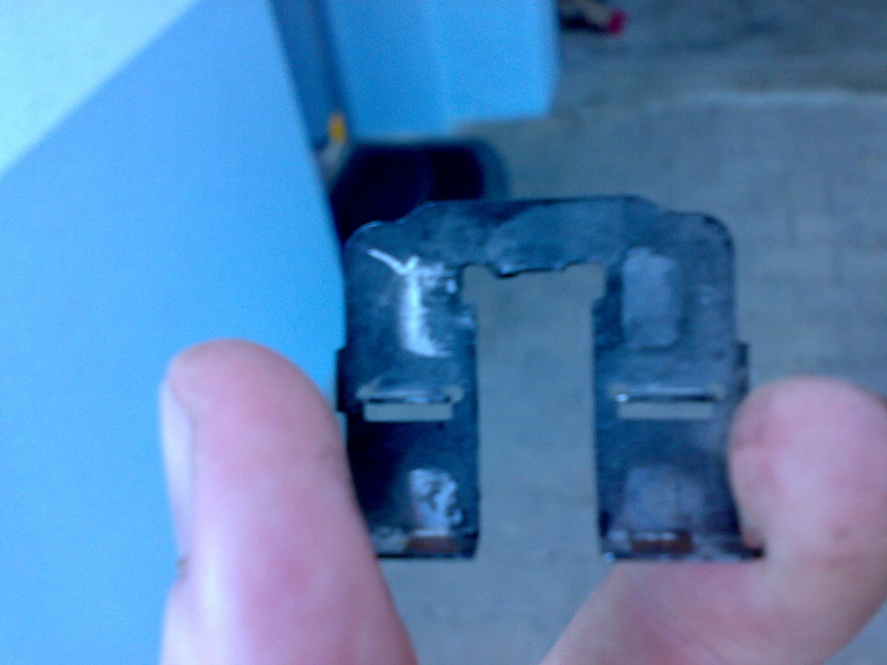

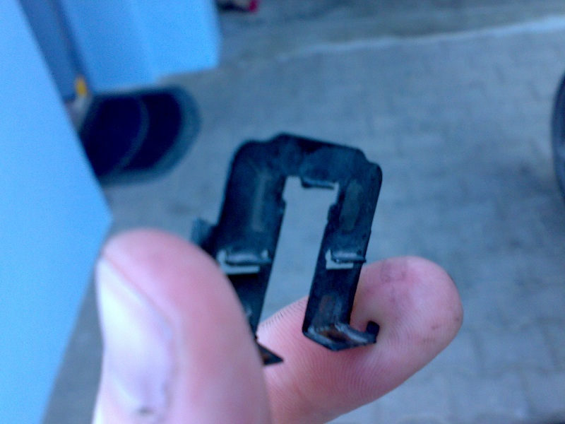

wo gehört das teil hin?
kam mir grad beim felgen/bremsenausbau entgegen
- Foto738.jpg (113.27 KiB) 1368 mal betrachtet
- Foto735.jpg (113.19 KiB) 1368 mal betrachtet
- Roughneck-Alpha
- Beiträge: 18525
Re: klappern surren quietschen vom Antieb
Hinterer Bremssattel.
Schau mal bei ronayers rein, da kann man die Einbaulage sehen.
