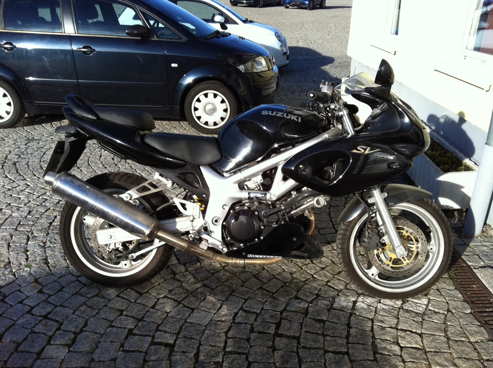

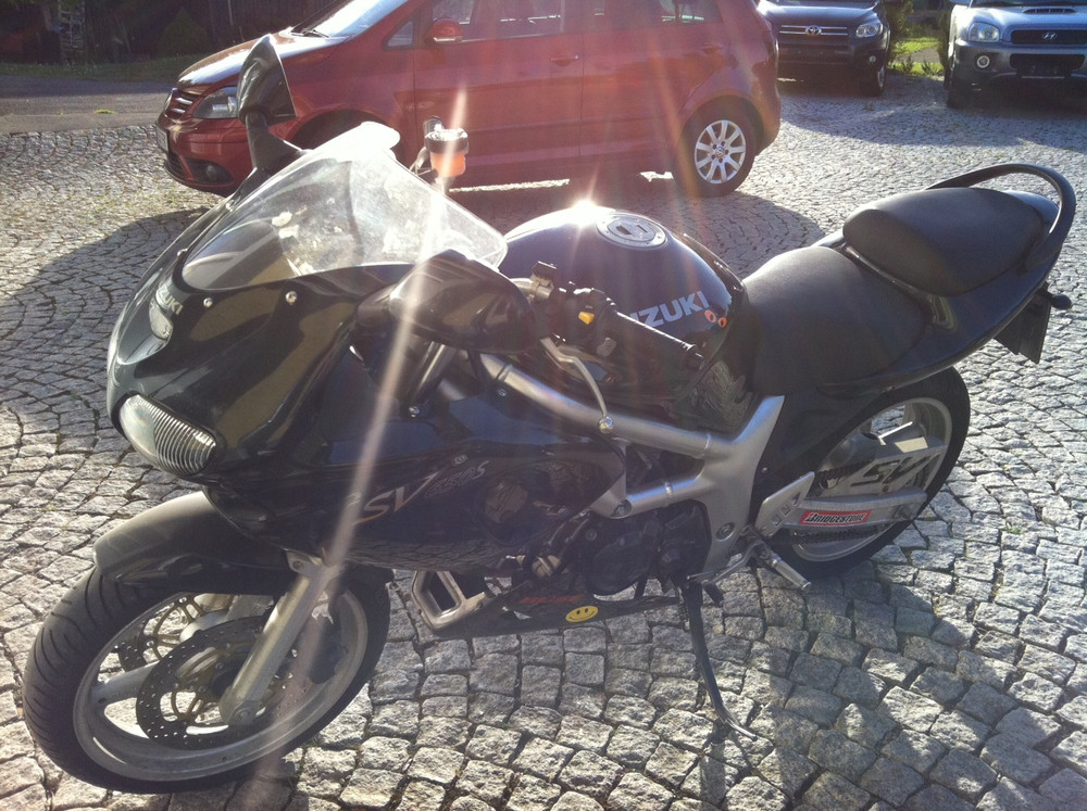

Kumpel hat sich gestern ne SV650S Baujahr 2001 mit Erstzulassung 2003 geholt. Der Vorbesitzer is schwer erkrankt und hat das Mopped bereits 2005 wieder abgemeldet! 4000km hat die Gute gerade einmal auf der Uhr. Er hat 2200€ geblättert :autsch:
Naja gut, mal ganz abgesehen davon, ist es halt ein vollkommen unverbasteltes Bike. Aber woran er halt gar nicht gedacht hat, sind die Standschäden :x ...
Also was ich ihm auf jeden Fall mache is neuer Ölfilter, neues Öl, Kühlflüssigkeit, Bremsflüssigkeit usw. Was er aber gestern herausgefunden hat, bringt mich nur noch mehr zum Kopfklatschen... der Tank war nicht randvoll getankt, weshalb sich da wohl schöööööööööön Rost gebildet hat :roll: .
Jetzt stellt sich natürlich die Wichtigste Frage: Sollte man selbst mit den Vorkehrungen für den Motor die Maschine überhaupt starten?! Natürlich vorausgesetzt, den Sprit da raus zu holen und paar mal mit Spiritus durch zu spülen.
MFG

Die Vergaser werden wohl ordentlich zu sein, lässt sich wahrscheinlich gar nicht starten. Der Tank sollte man am besten abbauen und zum Fachmann bringen, zwecks Reinigung und evtl. Beschichtung.
Aber Baujahr 2001 mit 4000 km, da die Bereifung wohl noch Original sind würde ich die sicher wechseln + Bremsleitungen.
Ich persönlich würde gleich noch einen Service machen lassen mit dem Vermerk alles gründlich durch checken.

Ich würde die nicht starten, denke der Vergaser ist nicht soooo schlimm weil sie ja so lange nicht gelaufen ist, ist da zumindest kein Rost hingelangt... Also vorher den Tank entleeren und entrosten (Rostumwandler). Die Innenbeschichtung im Selbstverfahren kann ich nicht mehr empfehlen, die hat sich bei mir gelöst...
Den Preis finde ich auch etwas hoch, die Reifen würde ich machen (nach 8 Jahren bzw. 10Jahre alt) Öl und Filter und Bremsflüssigkeit. Sonst erstmal nix...

Die Soziusrasten sind alle beim Kauf dabei gewesen. Der Vorbesitzer hat halt nen SBL und nen andren Puffpuff-Halter drangemacht. Blinker sind ja eh obligatorisch. Den hässlichen Kettenschutz hätt er lieber lassen sollen ;). Aber ja, das finde ich persönlich schon unverbastelt 8O
@ Mumu: Die Maschine willst du nicht ;). Bevor die Standschäden net gerichtet wurden und wir net mal wissen, ob sie läuft, wird das eh erstmal nix! Zudem verwechselst du da etwas gravierendes:
3000-3500€ kostet das neue Modell ab 2003, das schaut auch komplett anders aus und hat Einspritzung. Die alte "Knubbel" von 99-02 ist mit Vergaser und beginnt bei ca. 1500€ und kostet nie mehr wie 2300€, da bereits einige "Kante"-Modelle (also das Modell ab 2003) bereits bei 2500€ beginnen!
Die Reifen werden mindestens ne DOT von 2005 haben, ergo kann man die auch wirklich wegschmeißen. Wenn man die ganzen Arbeiten usw. vom Kaufpreis abziehen würde, wären ca. 1500€ gerechtfertigt gewesen! WENN sie dann tatsächlich aufgebaut wäre, wär sie sicher ein gutes Bike mit wenig Kilometern. Vor allem stand sie inner Garage, das heißt Lack usw. schaut wohl fast aus wie am ersten Tag. Fast schon zu schade zum Fahren ;)
