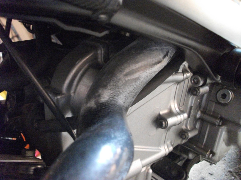

ja danke. hab auch sonst nie probleme gehabt. is mir vorhin nur aufgefallen weil ich sie geputzt hatte und dann laufen gelassen hab und ma nachgeschaut hab.. hier noch ein Foto von dem Kühlerschlauch. Normal oder irgendwas schlimmes? Kann man mit den fingern wegrubbeln

habe ich oft gesehen, würde es einfach mal mit ein bisschen Silikonspray versuchen

Sieht mir nach irgend einem Reiniger aus, der nicht richtig abgespuelt worden und durch die Motorwaerme in weiss umgeschlagen ist.
Also nichts Wildes.

Meine sind auch immer so weiß.
Egal wie oft ich die abwische.
Bei der Kante sollte man mal einen Blick auf den linken Schlauch werfen, wo er hinter dem Rahmen verschwindet.
Da ist innen so eine Alu-Kante, die sich auf Dauer in den Schlauch einarbeitet.
Behalte ich schon länger im Auge

Würde auch sagen, völlig normal.
Bei meinem Auto und Motorrad an fast jeden Schlauch zu sehen.
Entweder stammt es von Talkum oder sonstigen Rückstänen von den Schläuchen selbst.
Wasserverlust wirkt sich anders aus und sieht auch anders aus. Vor allem müsste es an der Stelle auch irgendwann mal nass sein, wenn tatsächlich Wasser austritt.
In diesem Fall aber sicherlich nicht.

wunderbar..ja werd das mit der kante auch ma beobachten..schönen dank euch
