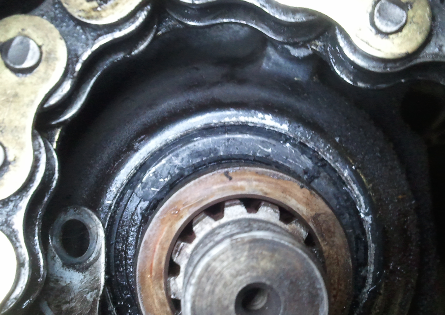

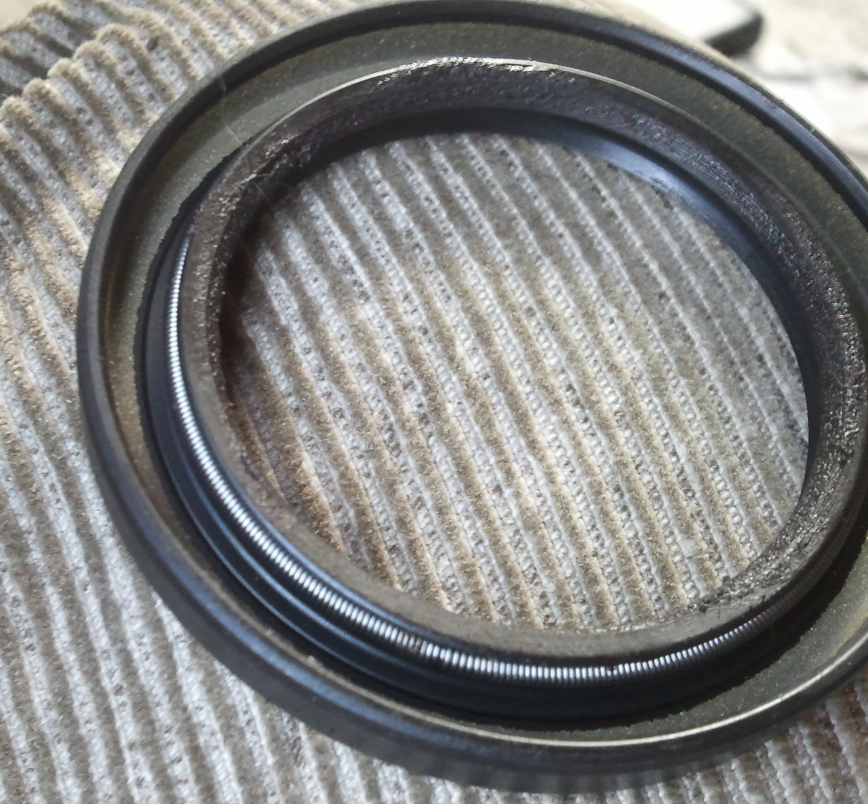

nanko
Re: sv650s tropft
also ich bin schon ein bisschen am verzweifeln ich bekomme den ring einfach nicht raus
und falls ich ihn dann draußen haben sollte kann ich mir nur schwer vorstellen (da is ja so eine kleine feder drum)
dass ich den einfach von oben reindrücken kann
hab ich das mopped vielleicht noch nicht weit genug aus einander genommen?
ich hoffe ihr könnt mir helfen
hier hab ich noch zwei bilder hochgeladen schaut sie euch mal an
- riderxx
- Beiträge: 177
- Registriert: 10.02.2010 19:00
- Wohnort: Mittelfranken
Re: sv650s tropft
Den neuen Ring kannst nachher ohne Probleme einfach aufschieben.
Leg vll. die Kette nach unten und mach des Blech weg dann is mehr Platz zum werkeln.
Für Tipps um den alten Dichtring rauszubringen muss wohl doch jemand anders herhalten...

nanko
Re: sv650s tropft
habe endlich diesen simmering rausbekommen
der sah aber eigentlich noch ziemlich in ordnung aus
dann habe ich den neuen reingemacht und
jetzt fließt noch mehr öl wie vorher raus
also direkt am simmering fließt des raus
muss ich beim reinmachen irgendwas beachten?
