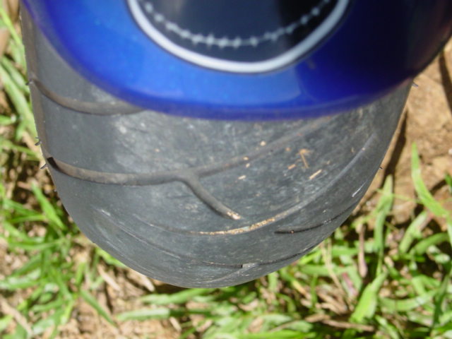

Hiho an alle hier.
Ich hab festgestellt, das sich mein Vorderreifen komisch abgefahren hat.
In der Mitte und am Rand der Lauffläche sieht er recht ok aus. Aber dazeichen ich er platt...
Sieht also irgendwie spitz aus.
Kann irgendwer sagen wie sowas passiert?
Ich hoffe man kann es auf dem Bild erkennen?!?
http://s7.directupload.net/file/d/2539/acvnj5r3_jpg.htm

Beitrag von hexxer » 29.05.2011 15:40
Is normal.

was ist normal..... ich muss meinen vorderen auch bald wechseln und der sieht ganz und gar nicht so aus..
immer noch schön rund, keine platten Stellen und ziemlich gleichmässig abgefahren... BT021....
der Reifen auf dem Bild ist ja oberkomisch abgefahren.... :?

So sehen meine Vorderreifen immer aus. In der mitte hart, wird der Vorderreifen eh kaum belastet, außer bei Vielbremsern. Sonst wirste den in der mitte bei TOurensportlern so gut wie nie runterkriegen. Außen halt durch die Kurven und der weichen Mischung bedingt natürlich dementsprechend schneller...

Beitrag von Dingo » 29.05.2011 17:52
mal ein Photo gemacht...zum vergleichen..
hat etwa 4000km drauf....
mit dem Reifen von Homer kann man ja kaum mehr fahren..der ist ja schon fast eckig..

Ist Fahrstilabhängig, aber durcchaus üblich. Meine wurden früher auch so spitz. Und das lässt sich dann allerdings scheiße fahren. Daher glaubt man dann immer der neue Reifen sei soooo viel besser. Dabei ist er nur wieder rund, und der gleiche Reifentyp wäre auch sooooo viel besser ;-)

Dieses Verschleissbild entsteht meist wenn man in den Kurven Bremst, bzw. Bremse schleifen läßt.
Das hat man früher mal gemacht um das Fahrwerk zu stabilisieren.
Da waren aber noch Gabeln mit 33er Querschnittt Technischer Standard und ebensolche Verschleissbilder.
Ev. mal Fahrstil überdenken, macht manch einer unbewußt. Das ist auch ein bekanntes Thema bei Perfektions-Trainings.

ODer einfach nur Kurvenfahrer?! :?

Also ich bremse eigentlich kaum in Kurven. ( also eher nie)
Und der Reifen hat nun auch schon 18.000 km drauf... 8O
Aber wenn man am Fahrverhalten was ändern kann um den Reifen besser abzufahren, möchte ich es gern versuchen. :) Angel

Naja, mit 18tkm kann das schon sein dass der so aussieht. Als Lesetipp: Die obere Hälfte des Motorrads von Bernt Spiegel.
