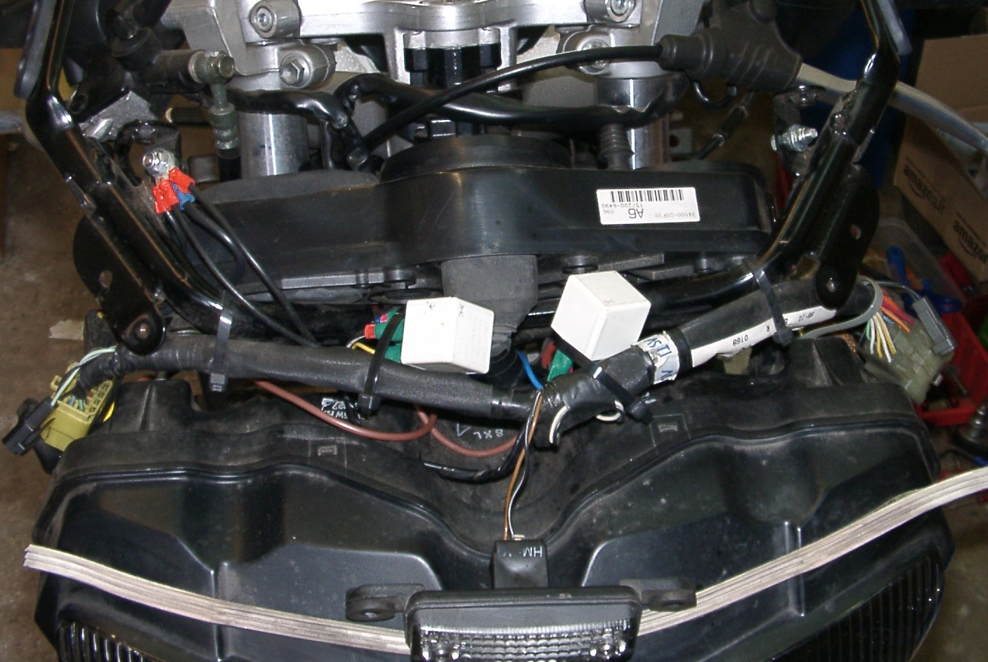

Hab jetzt Relais eingebaut und Plus und Minus-Leitung separat in 2,5 mm² verlegt.
Auf der Plusleitung hab ich jetzt eine Spannungsabfall von 0,56 V nur Abblendlicht
und 0,65 V bei zugeschalteter Lichthupe.
Das sind jetzt glatt 2 V mehr.
Ich hab dummerweise bei der Messung im Originalzustand als auch mit den Relais nur den Spannungsabfall auf
Plusleitung ermittelt. Eigentlich muß man den auf der Plus- und der MinusLeitung addieren.
Dann sieht es rechnerisch genauso düster für den Originalzustand aus wie das Licht das dabei rauskommt.
Da das jetzt schon umgerüstet ist kann ich das nicht ohne Aufwand machen,
rechnerisch ergibt sich bei mir:
14,6 V - 2,5V -2,5V = 9,6 V
14,6 V -3 V -3 V = 8,6 V

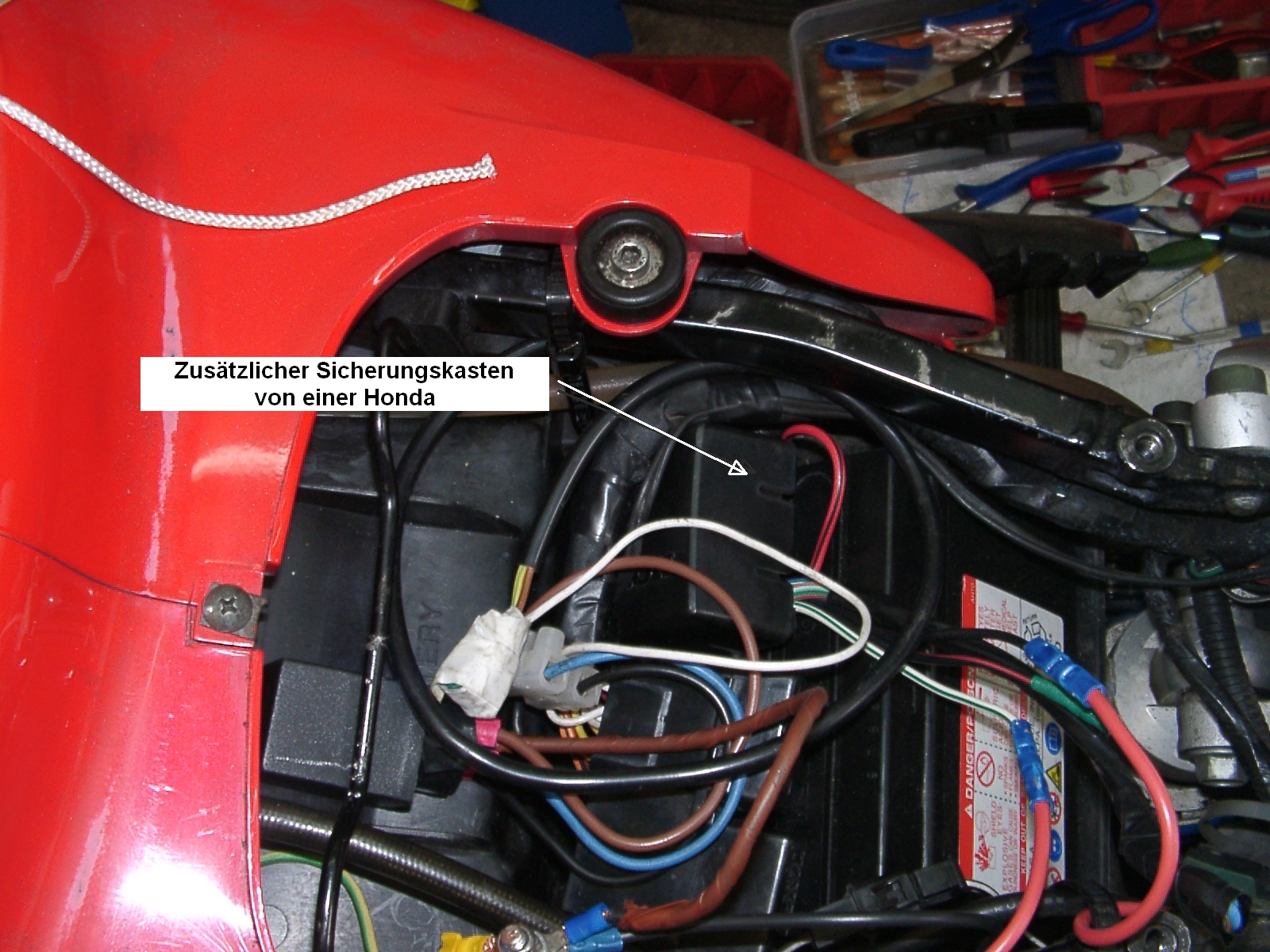

Gerhard, Du hast wohl Recht mit den zusätzlichen Fehlerquellen.
Ich hab zur Zeit nur eine Sicherung und nur eine Plus-Leitung für die beiden Scheinwerfer.
Das muß ich wohl ändern auf zwei Sicherungen und zwei Zuleitungen.
Bild 1: der zusätzliche Sicherungskasten Bild 2: die beiden Relais2blue hat geschrieben:Mich Schreckt der Eingriff in die Elektrik ab, da dadurch neue Fehlerquellen entstehen können (Relais,Verbindungen) und ein Ausfall des Licht kann tödlich sein.

der Relaispulen.
Zwei Philips H4 +50% (oder waren es 80?) egal, jedenfalls die Testsieger, und die Nacht
ist dein Freund.
Material: 1 Sicherungshalter (z.B. Conrad 52621885 = 1,84€)
2 Relais (50411785 a 1,91€)
Rote Leitung (60284685) und Schwarze (60278585) a 1,21/m.
mfg Andi
