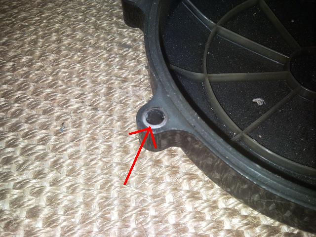

Re: Kupplungsdeckel O-Ring
Verfasst: 07.08.2011 18:54
von Anaconda
Im Kupplungsdeckel befinden sich Metallhülsen für die Schrauben, siehe Bild.
Meistens sind diese Metallhülsen nicht plan und sorgen so dafür, dass der Deckel nicht richtig aufliegt.
Am besten alle Hülsen prüfen und ggf. den Überstand mit einer Feile entfernen, dann sollte der Deckel wieder dicht sein.
Wenn die Hülsen nicht ursächlich sind und auch die Dichtung beim Einbau nicht beschädigt wurde dann ist vermutlich der Deckel verzogen und es hilft nur ein austausch des Deckels.
Verfasst: 08.08.2011 20:44
von Vauss
Sieht bei mir gut aus. Aber wie baue ich ihn jetzt richtig ein leicht eingeölt? Und mit wie viel N.m. Und in welcher reinfolge oder ist es egal?
