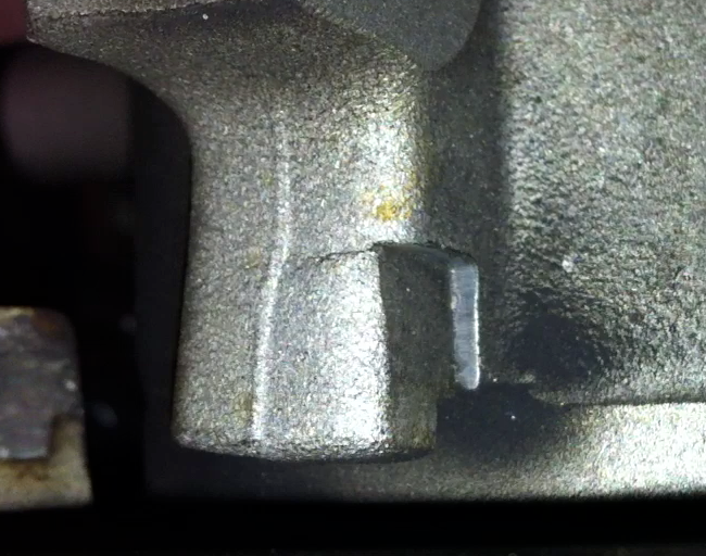

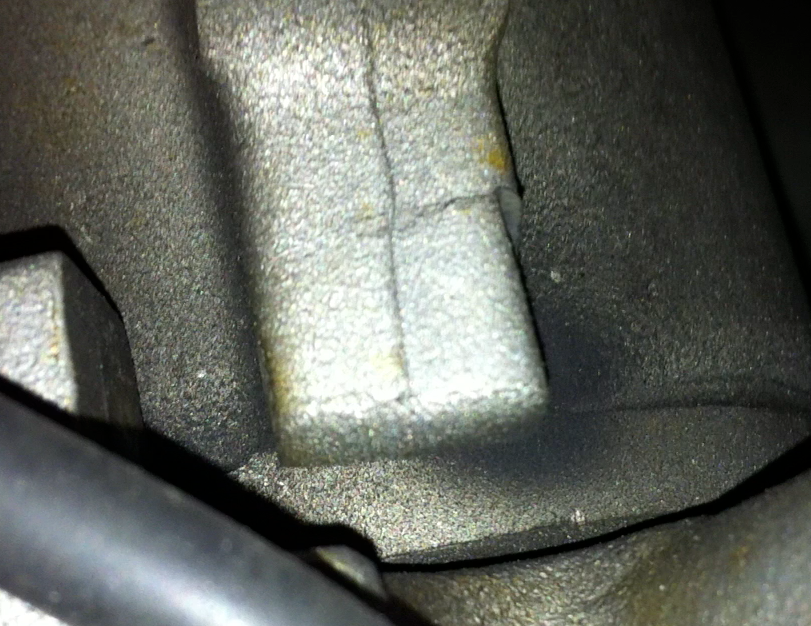

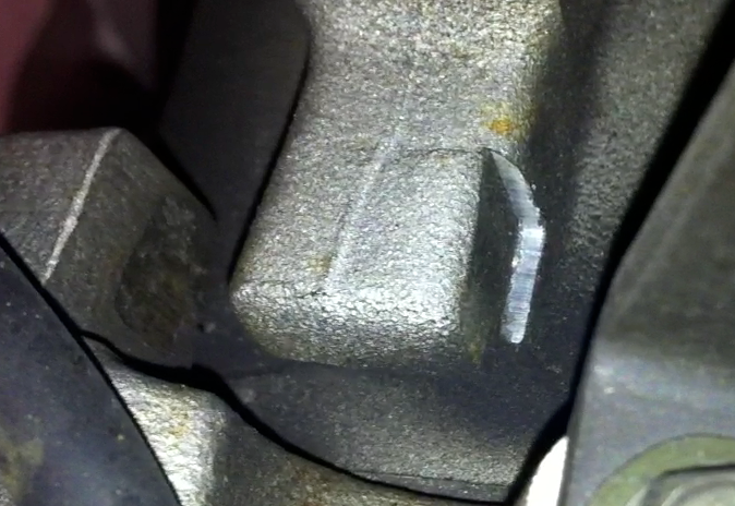

Hallo liebe Vzwo Gemeinde.
Habe gestern Abend mal die SV650 meiner Freundin näher inspiziert und musste mit Erschrecken feststellen, dass der Lenkanschlag beschädigt ist. 8O
Ein anschließendes Interview verriet mir, dass Sie die Maschine nicht hingelegt hat oder dergleichen. Beim Kauf war ich nicht dabei, da wir uns zu dem Zeitpunkt noch nicht kannten :) Angel
Sonstige Hinweise auf einen Unfall/Umfaller konnte ich an der Maschine auch nicht finden.
Meint ihr der Vorbesitzer hat da mal rumgepfuscht?
Kommt meine Freundin damit nächstes Jahr über den TÜV?
Kann mir beim besten Willen nicht vorstellen wie es zu so einem Lenkanschlag kommen kann...
Hab da mal ein paar Fotos gemacht...

Das sieht genau so aus wie bei mir... Mich hats vor 2 Monaten mit 40 Sachen aus ner Kurve gezimmert und bin dann mit dem Hobel ca. 20/30 Meter durch die Wiese geflogen. Bei mir hatte sich der Superbike Lenker in den Tank gebogen und durch die Wucht war der Lenkeinschlag etwas eingedellt. Berührt denn der Lenker beim einschlagen den Tank? Wenn nicht, haste schon mal ne Sorge weniger. Wegen TÜV würd ich mir auch nicht so die Gedanken machen. Ich bin auch problemlos drüber gekommen! An deiner Stelle würde ich mir aber mal Gedanken machen wie es dazu gekommen ist... Mal den Rahmen auf Kratzer checken usw. Glaube kaum, dass ohne einen Unfall der Lenkanschlag so eingedellte ist.

Der Lenker berührt den Tank nicht, auch sind keine Kratzer an Rahmen, Fussrasten oder Auspuff ersichtlich.
Dass da eine Fremdeinwirkung stattgefunden haben muss ist sonnenklar. ;) bier
Da das Kind jetzt in den Brunnen gefallen ist, kann ich es ja nicht wieder rausholen. Mich ärgert es nur... wie kann man den sowas als unfallfrei verkaufen. :( hell
Die Mopete fährt geradeaus und macht sonst keine Mucken.
Meine einzige Sorge wäre der TÜV-Prüfer gewesen.

Bei mir sieht es nach einem Bodenkontakt ähnlich aus...
Wenn ansonsten nichts auf einen Unfall hindeutet, kann es auch ein Diebstahlversuch gewesen sein.

Hab mir nach nem Sturz nen Lenkanschlag aus 2mm VA-Blech geschweisst, hält einwandfrei
Der Tüv-Prüfer bemerkt sowas in 99,9999% der Fälle nicht :D

Soweit ich weiß sind Schweißarbeiten am Lenkanschlag nicht so gern gesehen.
Soll ich's so lassen oder was dranschweissen lassen?

Fakt ist, dass dein Mopped einen Lenkanschlag hat. Wenn der seinen Zweck erfüllt, d.h. der Lenker nicht am Tank anschlägt, müsste das eigentlich OK sein. Wenn ein Prüfer die Delle tatsächlich sieht, glaube ich, dass du in dem fotografierten Zustand bessere Karten hast als bei irgendwelchen Schweißarbeiten. Schweißen bedeutet immer einer Veränderung der Festigkeit des vorhandenen Materials und das wird äußerst ungern gesehen.
