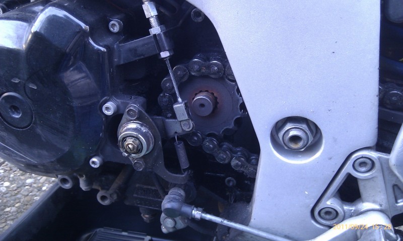

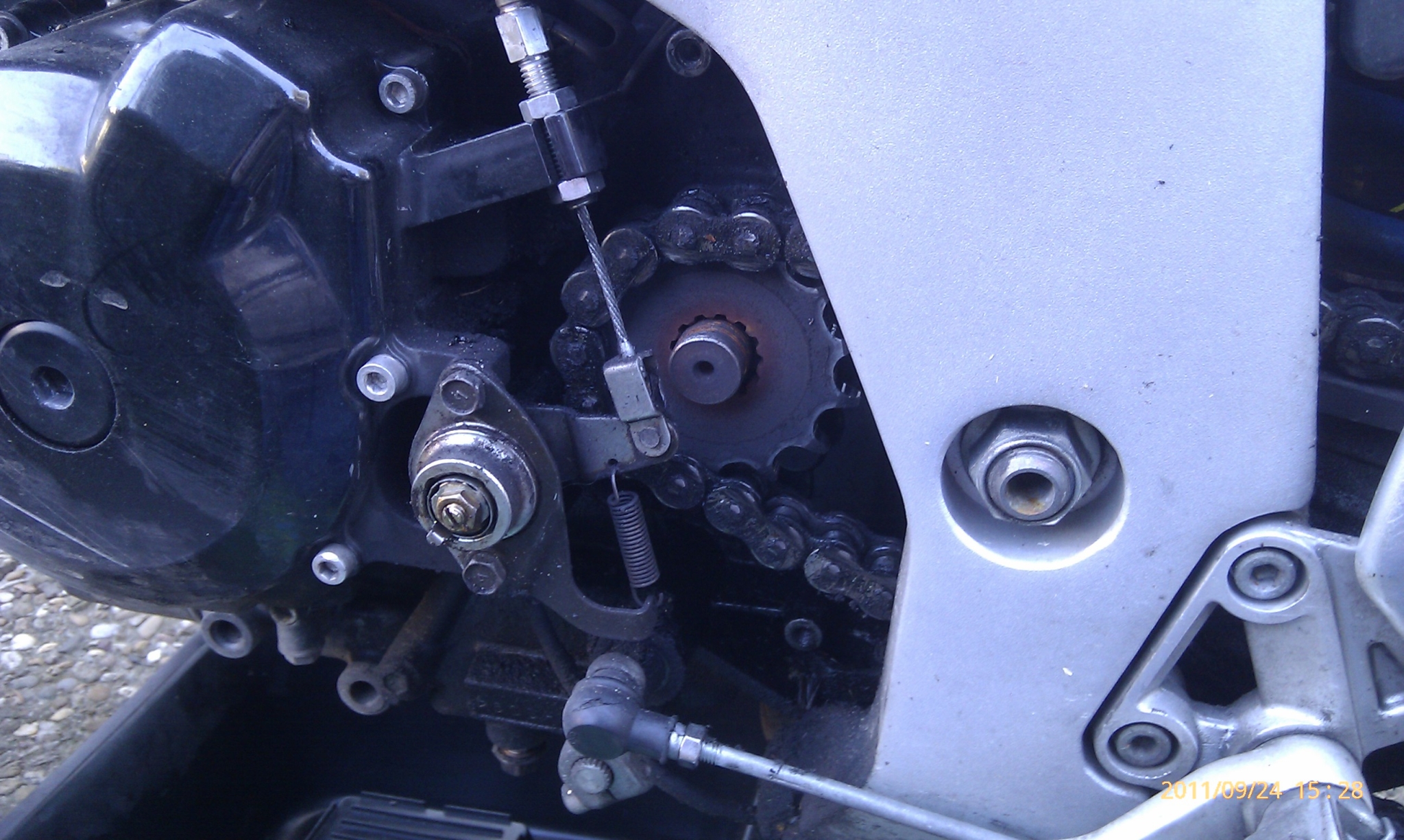

hexxer
Re: Kein Gang geht mehr rein
Beitrag von hexxer » 24.09.2011 16:17
Ich bin zu blöd und zu blind :!: :oops: 8)
Erzählt das bitte keinem weiter :!: :roll:
Suchbild - wer findet den Fehler?
Suchbild
