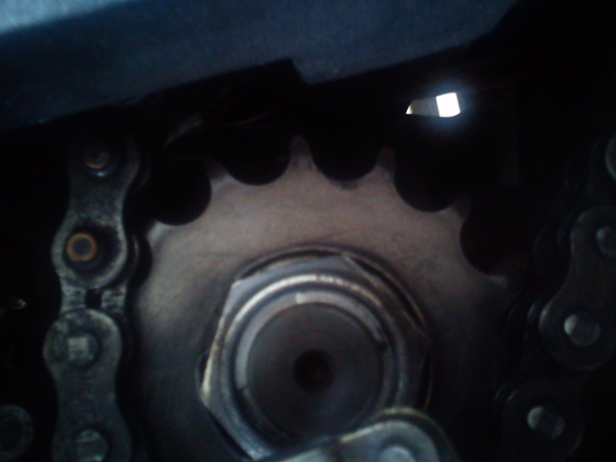

Hab vorhin mal unter der Ritzelabdeckung sauber gemacht und dabei ist mir aufgefallen, dass das Ritzel doch schon Verschleißerscheinungen zeigt.
Der Kettensatz ist jetzt seit etwa 20000km drauf, die Kette ist ok (Scottoiler) und das hintere Ritzel auch.
Sollte ich das Ritzel austauschen oder kann man damit noch ne ganze Weile fahren?
Auf dem Foto wirken die Zähne noch etwas gerader.

Für meine Begriffe noch verwendbar.
Zumindest kann ich nichts erkennen, was auf übermäßigen Verschleiss hindeutet.

ich finde auch daß es noch für einige Tausend Kilometer gut ist! :wink:

na ich weiß nicht, aber ich würd den ganzen satz runterhauen und mir was neues holen. 20.000km? ich halte persönlich nichts davon, kette, blatt und ritzel bis an die schmerzgrenze zu fahren. irgendwann leiden auch die lager, durch unterschiedliche zugbeanspruchung. pflege hin oder her

Naja, meine letzte (erste) Kette hat 25tkm oder so gehalten. Dann erwarte ich von der hier doch mehr da sie von Anfang an mit Scottoiler geschmiert wurde.
Werd es dann erstmal drauf lassen und immer mal nen Blick drauf werfen, nächste Saison.

Mein sah bei 17000km auch so aus, ich hab es dann getauscht, und bin dann noch bis 22500 weiter gefahren, um dann den Zahnriemen zu verbauen. Der tausch hatte sich damals auf jeden fall gelohnt, die kette lief wieder viel, viel ruhiger. Das Ritzel kostet ja nicht die Welt, man konnte es ohne die Kette zu öffnen wechseln...
Von meiner Seite au´s ein 100iges Ja!
