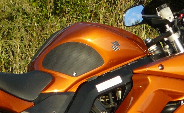

Re: Kniekissen für den Tank
Warum in die Ferne schweifen, wenn das Gute liegt so nah!
Wie wärs denn hiermit:
-http://www.ebay.de/itm/StompGrip-StompP ... 19cad99302
In Klar oder Schwarz.
- http://www.ebay.de/sch/i.html?_nkw=Stom ... m270.l1313
- http://www.ebay.de/itm/Tankpads-Stomp-G ... 5d2fc0e1a3
