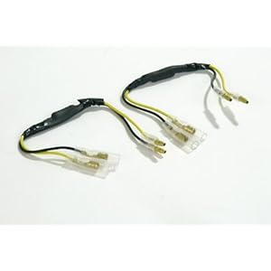

http://ecx.images-amazon.com/images/I/3 ... AA300_.jpg
Wie würdet ihr das dann anschließen. Ich steh echt übel auf dem schlauch
Das hat sich ja mit den Farben usw. Schön angeboten das so zu machen.

Also ich gehe jetzt mal davon aus das der Wiederstand 8 Ohm hat und ich mich verlesen hab.
Was mich irritiert sind 4 Kabel am wiederstand (wie auf dem link oben zu sehen. )
Das muss doch irgendwie gehen ohne das ich die teile in die nächste Tonne klopfe...

http://cdnxl.louis.de/shop/zusatz/anl/10032205.pdf
schauste hier, kannste bei Louis auf der Homepage runterziehen. Es gibt dort auch die Widerstände mit 7,5 Ohm.....
Re: Hilfe Blinkertakt zu schnell obwohl wiederstand dran ist
So wie du es geschaltet hast sollte es eigentlich gehen, hast du die vorderen und die hinteren dran? Wenn du nur einen dran hast gehts nicht. Die von Louis sind vorbereitet, und in dem Schrumpfschlauch bestimmt parallel angeklemmt...
Die Widerstände sehen von den Anschlüssen her aus, als ob sie zum plug&play dazwischenschalten sind. Eine Seite geht es rein und auf der anderen wieder raus.
Du mußt nur sehen, dass Du die erforderliche Grundlast für den Blinkgeber auch ohne die Glühlampen (2 x 21 Watt) erreichst. Wenn diese Last nicht da ist, blinkt er doppelt so schnell.
Also sollte jeder Widerstand genähert ca 21 Watt Leistung verbraten. Nach ohmschem Gesetz (siehe oben) sind das bei 12 Volt rund 1,7 Ampere. Das wären dann also 6,8 Ohm. Da die tatsächliche Spannung bei Fahrbetrieb jedoch 13,5 bis 14,2 Volt beträgt, steigt die zu verbratende Leistung an.
Unter der Annahme, dass der Blinkrhytmus 1:1 ist, ergibt sich halbe Einschaltdauer und der Widerstand wird also nicht so sehr warm. Daher die Annahme, dass 10 Watt Widerstände ausreichen, was sie im normalen Betriebsfall auch tun. Sollte allerdings mal das Relais hängen bleiben (Kontaktkleben), dann wird der 10 Watt Widerstand erheblich zu heiß.
Mal davon abgesehen, dass man Leistung nicht unsinnig verbraten sollte, ist der Einsatz eines lastunabhägigen Relais die eindeutig bessere Alternative. Diese Relais brauchen so gut wie keinen Widerstand, passen plug&play und kosten nicht die Welt.
Einen Widerstand je Blinkerseite im 3 Watt Bereich sollte genügen (50 Ohm). Dieser dient dazu, dass die Blinker-Kontroll-LED in den Dunkelphasen richtig aus geht. Dieser Widerstand dient also der besseren Funktion des Blinkrelais. Auch dieser Widerstand wird PARALLEL zu den Blinkern angeschlossen.
Ein Widerstand mit wenig Leistung gegenüber zwei Kochklopsen, ich glaube die Entscheidung ist einfach.
