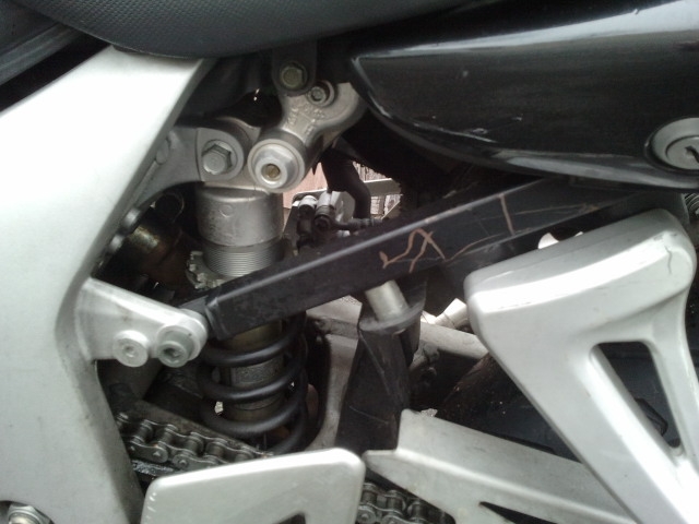

ne die originale feder der kunubbel als sv von 99-02 ist gelb
- seppelche
- Beiträge: 810
- Registriert: 10.08.2011 21:14
- Wohnort: Mespelbrunn/Spessart
Re: Federbein
Stimmt das original Federbein der Knubbel ist gelb, nicht einstellbar und hat keinen Ausgleichsbehälter
sieht nach einem Gixxer Beinchen aus
Gruß seppelche

Jup, von ner SRAD.seppelche hat geschrieben:...sieht nach einem Gixxer Beinchen aus

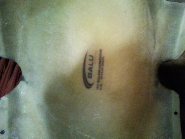

Verkleidung hinten im Weg,abmontiert.Dabei ist mir aufgefallen,das ich ne zusätzliche Heckinnenverkleidung von BALU-Racing habe.Die originale wurde unter dem Rücklicht ausgesägt.

Bei der Knubbel geht die Original-Unterverkleidung nicht bis unter das Rücklicht, dass ist normal.

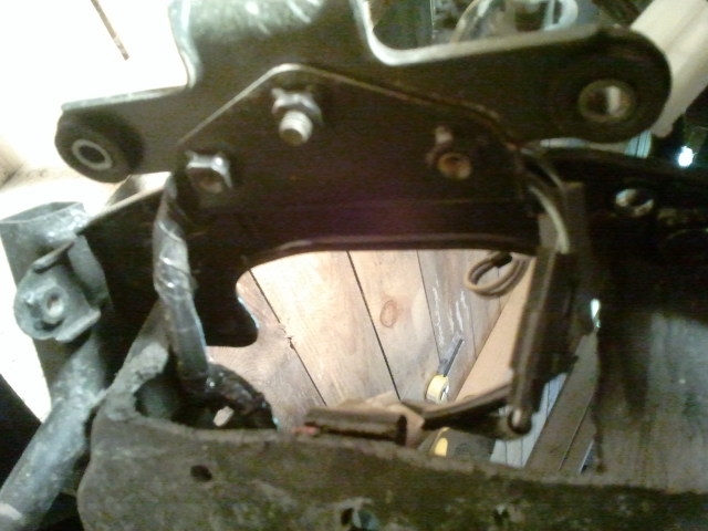

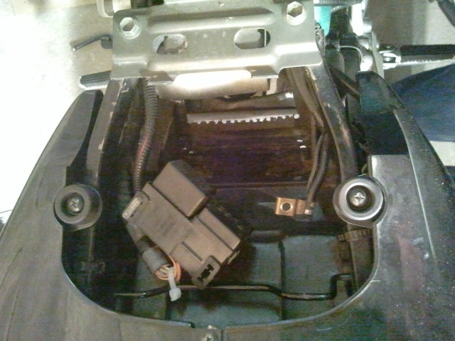

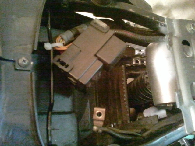

hier die versprochenen Bilder:
Batteriekasten auch versägt
Sicherung mit Kabelbinder befestigt

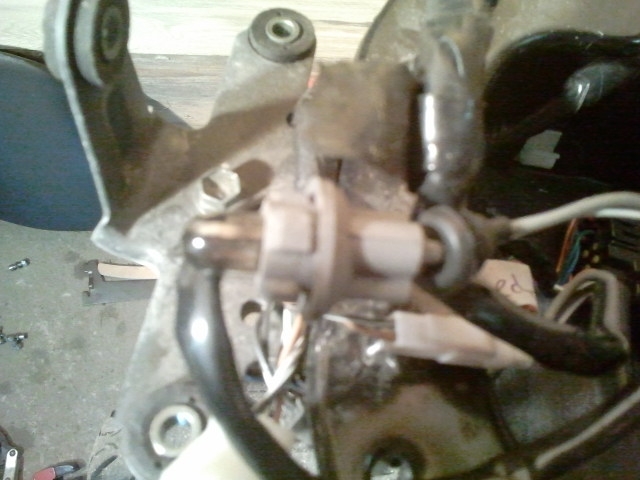

Nummerschildbeleuchtung
war beim Rücklicht seitlich drin

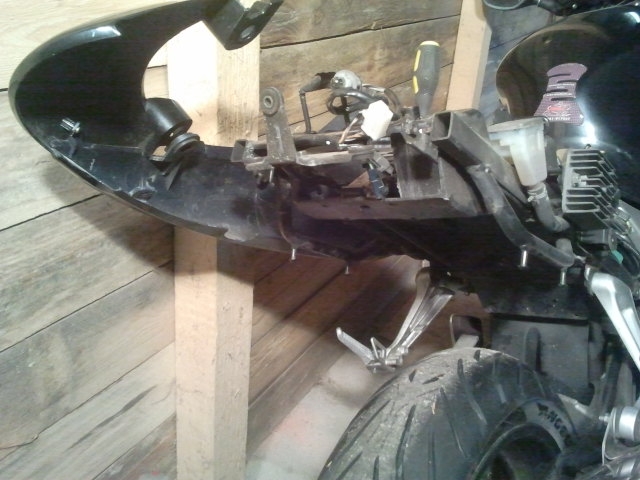

Heckansicht nackt
- Neues Bild22.JPG (154.24 KiB) 1996 mal betrachtet
- Neues Bild20.JPG (167.2 KiB) 1996 mal betrachtet
- Neues Bild19.JPG (177.85 KiB) 1996 mal betrachtet
Gruß Clemens

Klar, für das Federbein sind Arbeiten am Batteriekasten unumgänglich. Die Qualität der Ausführung sagt dann auch so einiges über den Eigner des Fahrzeugs aus.
Ich deinem Fall kannst Du doch echt froh sein, dass wenigstens ein paar Kabelbinder den Weg ins Mopped gefunden haben.
Nochmal zum Heck: Wenn man sich von der Schranktür am Heck der Knubbel verabschieden will, dann muss man dass absägen. egal wie gut man ist, unter dem Rücklicht gibt es dann kein Material mehr, und die CDI bekommt man dann auch nicht mehr gescheit fest. Iss halt leider so, da kann auch dein Vorbesitzer nix für. Dass ist bei der Kante halt etwas einfacher zu machen, dafür braucht man bei der viel Glück dass es einem das Kennzeichen beim einfedern nicht ungewollt umbördelt.
Gruß Patrick
Edit: Schau mal hier: http://www.svrider.de/index.php?seite=k ... artikel=62, da wird der einbau der Kedo-Unterverkleidung erklärt, aber bis auf das Blechteil wars bei deiner die gleiche Arbeit.
Und hier: http://www.svrider.de/index.php?seite=k ... artikel=63 wird sehr schön der Einbau des Federbeins erklärt.
Das soll Dir nur mal zeigen warum deine SV nunmal zwangsläufig verbastelt ausschaut.
Gruß Patrick
