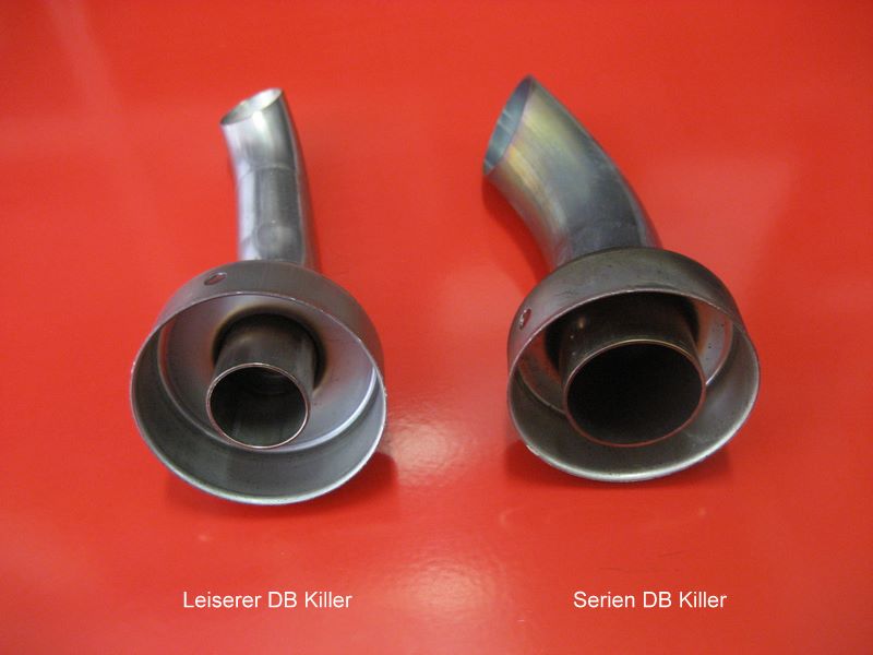

m4Dze hat geschrieben:...der Killer vom MIVV sieht doch meines Wissens genauso aus? Da kann die Rennleitung meinetwegen sonstwas reinstecken, bis sie vorne am Zylinder wieder rauskommt :|
der Eater vom Mivv sieht so aus (der rechte):

Hachja, 25mm und 35 mm Killer.
Ich hatte damals natürlich den kleinen originalen bei meiner 125er :wink:
Kannst dir ja den kleinen Killer holen, damit ist die SV wirklich sehr leise ;) Ham wir schon ausprobiert :D
