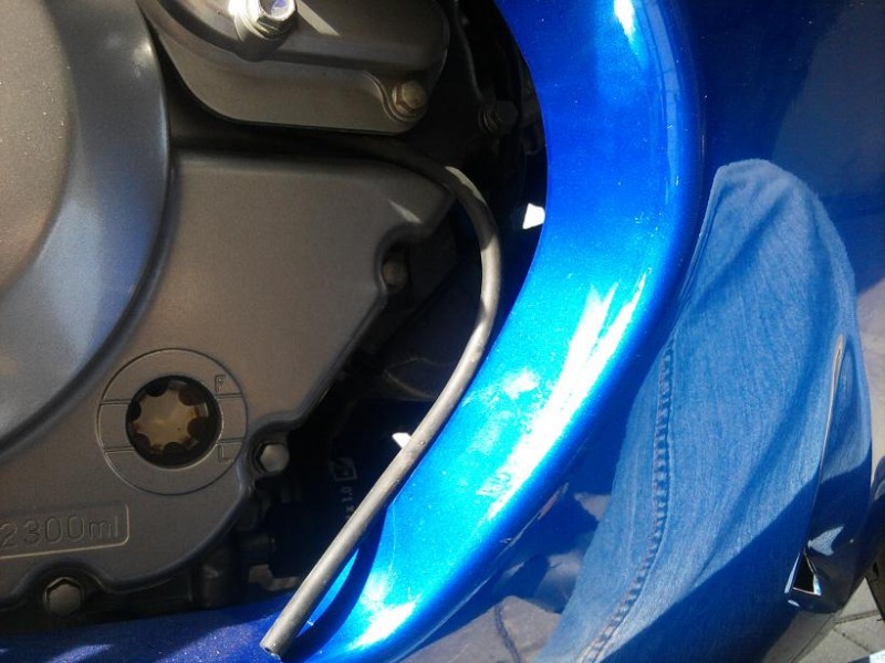

Und noch ne frage wofür ist dieser Schlauch, da kam was raus das dann euf meinem Krümmer verdampfte?
- Was für ein Schlauch?

Logan hat geschrieben:Und noch ne frage wofür ist dieser Schlauch, da kam was raus das dann euf meinem Krümmer verdampfte?
Moin,
das ist der Leckschlauch der Wapu. Wenn da dauerhaft was rauskommt ist die Wapu-Dichtung hin. Bitte sofort den Kühlwasserstand im KÜHLER und Ausgleichsbehälter prüfen.

B-JT** hat geschrieben:Logan hat geschrieben:Und noch ne frage wofür ist dieser Schlauch, da kam was raus das dann euf meinem Krümmer verdampfte?
Moin,

Hab jetzt mal 15 min laufen lassen, jetz kommt nix aus dem schlauch...
kühlmittelstand am ausgleichsbehälter hat sich nicht geändert, hab ne S ich bekomm den kühlerdeckel nicht ab (gegen den uhrzeigersin ne viertel umdrehung und dann?) , wie bekomm ich den ab und wie kann ich dann die kühlflüssigkeit kontrollieren? am besten ohn die verkleidung abzunehmen.

wie schon gesagt, ist hat sich am ausgleichsbehälter nix geändert, auch die temperautr bleibt bei 88°C bei normaler fahrt stehen und fertig.
aber da ist halt was aus dem schlauch gekommen, und wie gesagt dann nochmal 15min laufen gelassen und nix rausgekommen. komische sache.

es reicht erst eimal eine Blick von oben in den Kühler.
Wenn alles ok ist steht die Kühlflüssigkeit bis zur unteren Dichtfläche des Verschlusses.
Sollte etwas fehlen kannst Du auch normales Leitungswasser oder destiliertes Wasser nehmen.
Wenn mehr als ca. 200 - 300 ml fehlen besteht die Möglichkeit das die WaPu-Dichtung hin ist, dann musst Du eh das gesamte Kühlsystem entleeren.
Aber erst einmal auffüllen und die Auffüllmenge merken.
Der Frostschutz der Kühlflüssigkeit ist eh nur bei Minusgraden relevant und kann später mit unverdünntem Fostschutz nachgebessert werden.
Die Dichtigkeitsprüpfung muss so lange erfolgen bis der Kühlerlüfter anläuft und wieder ausgeht.
Da der Leckkanal im ca. 80 - 120 Grad warmen Motorgehäuse verläuft kann austretende Kühlflüssigkeit verdunsten, es muss nicht unbeding tropfen.
Aber Kühlwasserdampf hat einen ganz eigenen "Duft" als ruhig einmal am Schauchende schüffeln und auf leichten Wasserdampf achten.
