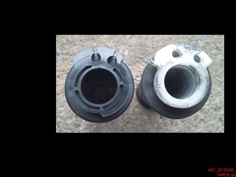

ich hatte gestern genau das gleiche Problem zu beseitigen.
Ne Kleene K03-S ebenfalls frisch entdrosselt aber deutlich zu langsam.
Es fiel sofort auf das der "Dreh" Weg/Wegstrecke des Gasgriffs deutlich begrenzt war (12:00 Uhr - ca. 10:00 Uhr) statt normal 09:00 Uhr.
Aber die Anschlagdrossel war tatsächlich draussen und beim Nachschieben des Gasgestänges erreichte die Drosselklappe Vollöffnung.
Es war der Gasgriff, der Schlingel, wurde ausgetauscht und die Kleine rennt wieder wie gewohnt >200 km/h.
Das kannst Du bei deiner ebenfalls recht einfach prüfen.
Suche auf der rechten Seite nach dem unteren Gasgestängen, gib Vollgas am Gasgriff:
Der Gasgestängehebel des vorderen Zylinders sollte in etwa bei 02:00 Uhr stehen (Wegstrecke Standgas ca . 10:00 Uhr - ca. 02:00 Uhr Vollgas)
Und noch was, wie wurde die Drossel in den Papieren eingetragen, nur Gaswegbegrenzer oder auch " in Verbindung mit Blende".....
Bild Gasgriff links Kante SV-S original // rechts mit Anschlag/Wegbegrenzer ??? vermutlich Kante N oder ????

Beitrag von x-stars » 08.04.2012 9:56
Links Kante, rechts Knubbel würd ich mal spontan behaupten: Hab bei einer Knubbel-s einen Gasgriff mit weißem Innenleben vorgefunden, wo mein Original-K7-Griff (schwarze Hülse) nicht gepasst hatte :/
