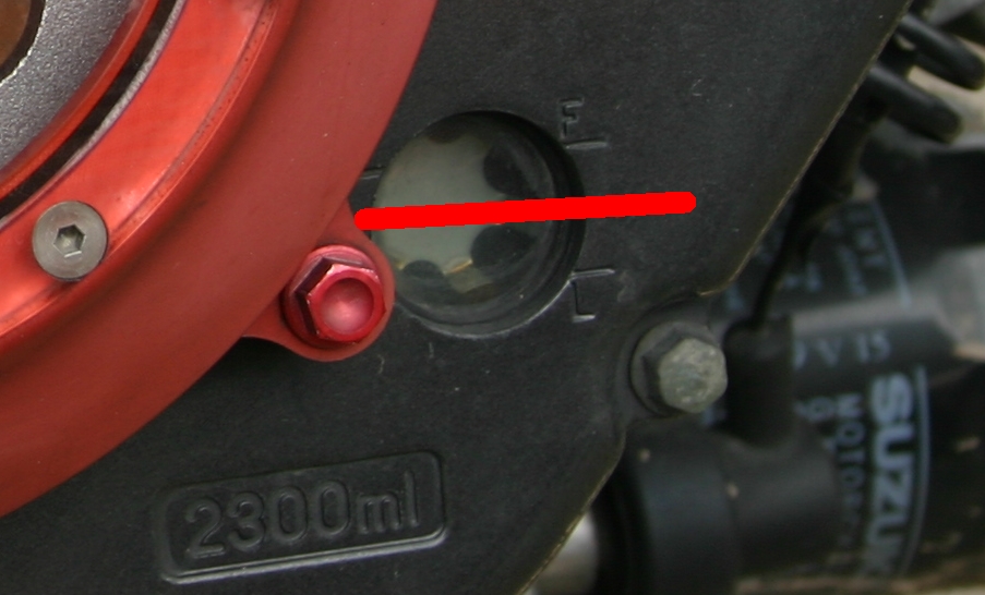

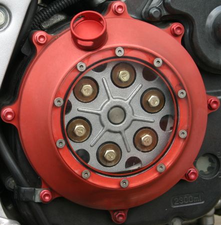

Bei mir sieht das anderes aus naja egal.
Auf mein Deckel steht 10/40.
Ich meine in denn "Tank" sind schrauben da ist keine min oder Maxium Anzeige was mich beunruhigt ist wenn ich reingucke sehe ich nix aber die anzeige Öl leuchtet nicht ?
Beiträge: 5127
Re: Ölstand
Beitrag von 2blue » 13.05.2012 15:35
Der rote Strich wäre der optimale Ölstand. Die Kontrolllampe an der SV ist nicht der Ölstand sondern der Öldruck.
Das "L" und "F" steht für MIn. und Max.

Beitrag von Fedajin » 13.05.2012 15:48
Gut danke hab das übersehen wegen der Vollverkleidung danke :)
