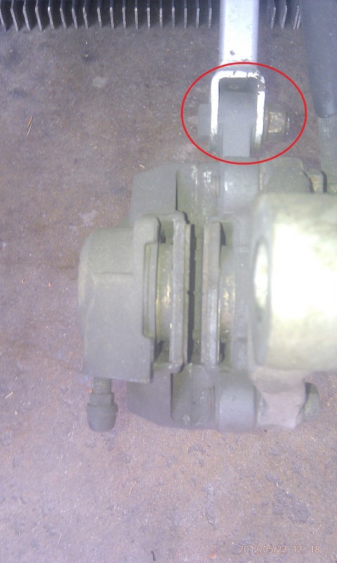

Hallo, hat jemand bitte die genaue Bezeichnung für die im Bild eingekreiste Schraube und den dazugehörigen Drehmoment? SV650 N, Bj. 2000.
Bremssattel hinten, Knubbel

Hallo hexxer,
Bremsankerstrebe(nschraube) laut Bucheli-Schrauberbauch 35 Nm bei der Knubbel

Ich finds gerade beeindruckend, dass die Strebe bei dir an exakt der gleichen Stelle rostet wie bei meiner Maschine. :D
Da scheint wohl generell schlampig gearbeitet worden zu sein...

Also die Strebe an meiner SV hat weiter vorne Flugrost, an diesem "areodynamischen Knick"
Hat mich nie wirklich gestört...
