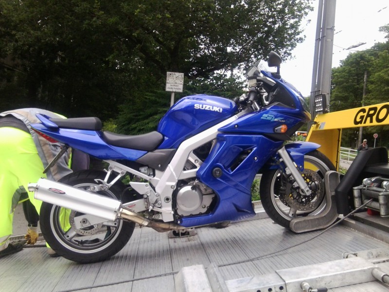

Bei meiner SV Bj. 2004 habe ich folgendes Phänomen festgestellt. Ich fahre morgens ins Geschäft ( ca. 20 km), stelle sie ab , nach 10 Stunden Vorfreude auf die Heimfahrt und Umdrehen des Zündschlüssel passiert : ....NICHTS!
Display bleibt dunkel, Batterie - Spannung überprüft (i.O.), Sicherungen überprüft (i.=.)Ich habe dann am Folgetag die gelben Engel verständigt ( ich habe zuvor eine nagelneue Batterie eingebaut , um diese Fehlerquelle auszuschliessen), nach 5 Stunden Warte - und Ratlosigkeit aller Beteiligten dann Verständigung vom Abschleppservice und ab zum Fachhändler.Die Maschine ist nicht umgefallen ( was den Sturzsensor eigentlich auch unbehelligt belassen sollte).
Liege ich mit meinem Tipp richtig, daß es dann evtl. Zündschloss bzw. Kabelverbindung sein könnte?
Ich habe erst vor ca. 2 Wochen den 30.000 er Kundendienst machen lassen, und warte jetzt auf die Nachricht vom Händler, daß sie fahrbereit abgeholt werden kann.
