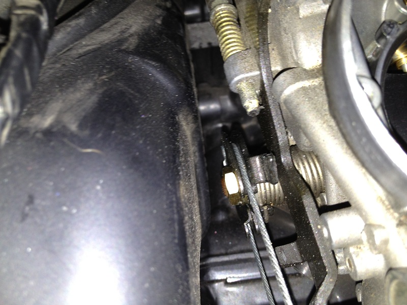

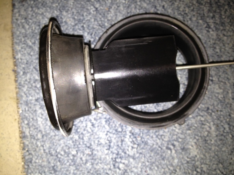

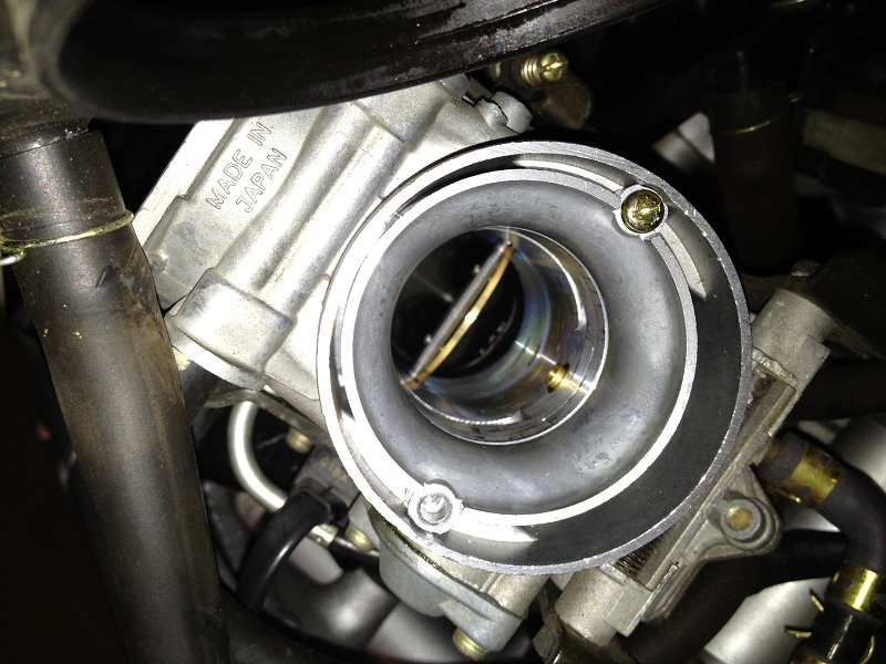

Beitrag von derbrausepaul » 21.06.2012 20:00
Hier noch ein paar Bilder.
Ich seh da keine Drossel.... :( hell
Keine Begrenzung
Keine Blende
Keine Löcher
