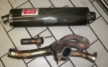

Hallo, liebe SV Gemeinde. Mir wurde von einer verunfallten 2000'er SV650s eine BOS-Kpl.anlage mit E-Nr und DB-Eater für relativ kleines Geld ( 130€) angeboten, wo der vordere Krümmer nicht mehr vorhanden ist, da er nicht mehr zu gebrauchen war.Ich würde die Anlage gerne an meine 2002'er SV650 S anbauen. Jetzt meine Frage, ist der vordere Krümmer von der org. Suzuki Auspuffanlage zu verwenden? Kann mir jemand etwas dazu sagen.
Würde mich über eine fachkundige Antwort sehr freuen.
Gruß SV-Uedi
org. Photo der Anlage
Suzuki SV 650 S AV 089-kleiner.jpg (70.21 KiB) 804 mal betrachtet

Die gezeigte krümmeranlage ist die originale, da hat man nur die Schnute des BOS dran geschweisst. Deinen vorderen Originalkrümmer kannst du also übernehmen. Welche nummer hat der Topf (e) 560 müsste er haben, sonst ist er nicht von einer SV und damit wäre er bei einer anderen nummer illegal. Die ABE kannst du bei http://www.bosdaempers.de (glaube ich) runterladen.
130€ ist meiner Meinung nach für die Anlage zu viel, ist der Topf verkratzt, oder sieht das auf dem Bild nur so aus? OK, die BOS werden langsam selten, ich hab für meine fast neue gebraucht, 2003 200€ gezahlt, inkl. dem guten BOS-Krümmer der bei dir ja nicht dabei ist...

So sieht die BOS-Krümmeranlage aus:
http://foto.arcor-online.net/palb/alben ... 343336.jpg
unten im Bild BOS
oben ist die originale mit einem angeschraubten Adapterrohr.
Weitere Bilder in meiner OWL (kleines Motorrad links unter dem Bild anklicken)
