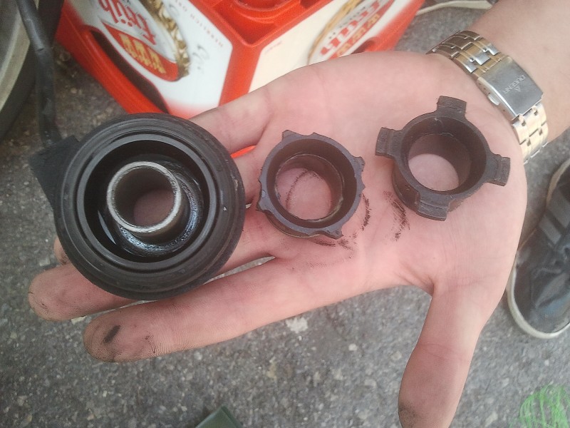

Sooo hat jetzt fast nen Jahr gedauert... aber wollte dennoch Rückmeldung geben!
Nach circa 6000km ohne Geschwindigkeitsanzeige habe ich gestern das Vorderrad ausgebaut und den Mitnehmer aus der Tachoschnecke getauscht... Auf dem Foto ist gut zu erkennen, dass der alte hin war 8)
