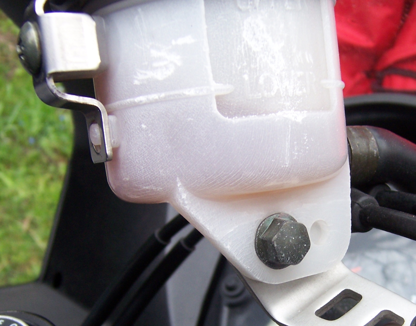

Hallo Leuts,
bei meiner SV ist mir schon seit längerem aufgefallen, dass der Bremsflüssigkeitsbehälter spröde zu sein scheint.
Im Anhang befindet sich ein Bild. Es sind minimale Risse drin und man kann die äußere Schicht ein wenig abkratzen.
Auf Druck von außen reagiert er noch "normal".
Jetzt meine Frage: ist es ausreichend für nächste Saison einen neuen Behälter zu besorgen oder sollte das schleunigst geschehen?

Re: Bremsflüssigkeitsbehälter
in meinen augen ist die bremse ein sichrheitsrelevantes teil würde ich schnel hintermich bringen
Jipp, da hast du schon recht.
Die neuen oder originalen sind mir allerdings zu teuer, zahl keine 70eus für so ein Teil.
Die Universalbehälter passen nicht, sonst wär schon längst einer dran.
Bin jetzt dabei mir einen gebrauchten noch gut erhaltenen zu bestellen.
Warum passen die nicht?
Gibt doch schöne Alubehälter mit Guckloch von LSL.
Und wenn der Anschluss nicht passt, gehst du fix in einer Metallbude und lässt dir nen passenden Adapter drehen.
Aber austauschen würd ich den wohl auch.
@Inu: Du treibst mit Tränen der Freude in die Augen. Wenn ich mich da ein paar Jahre zurückerinnere ...Inujasha hat geschrieben:in meinen augen ist die bremse ein sichrheitsrelevantes teil würde ich schnel hintermich bringen
Ich frage mich gerade auch, warum ein Universalbehälter nicht passen soll...mein Rizoma passte plug and play!
Abgesehen davon, austauschen würde ich ihn auch. Aber da eigentlich kein Druck auf dem Behälter und dem darunter liegenden Schlauch ist, und wenn du nicht vor hast eine längere Tour zu fahren, dann hält das noch ein paar Kilometer.
Wie gesagt, ich will keinen für 70 euro oder höher.
Bei Polo und Heim Gericke haben sie nur die Minibehälter mit 15ml, ich brauch aber den 30er, außerdem haben deren Uni-Behälter die Befestigungen an der Seite, ich brauch die an der Unterseite.
Ich habe mich schon eingehend informiert, keine Sorge.
Habe jetzt einen bestellt mit passender Größe und Halterung, schauen ob er funzt.

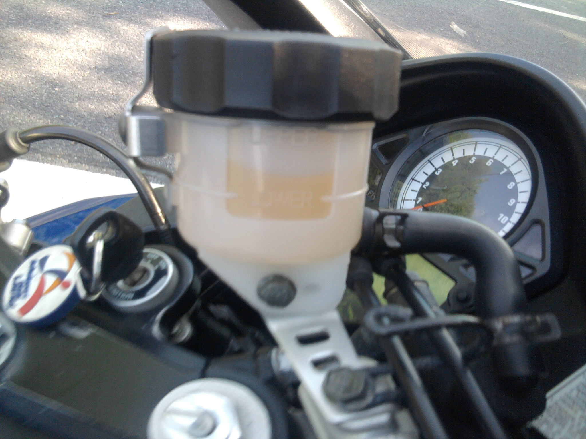

sooo........ es ist vollbracht!
neuer Behälter war da, am selben Tag gleich noch ausgetauscht und in dem Zug Bremsflüssigkeit vorn und hinten gewechselt.
Sieht jetzt wieder super aus und meine Clancy freut sich!
Soweit ich das beurteilen konnte, war es der Behälter einer Kawa, schien jedoch vollkommen identisch von der Bauart.
Und das Beste: ohne Risse xD
nun habe ich es endlich geschafft ein unscharfes Bild vom neuen Behälter zu machen
sieht eindeutig gesünder aus als der vorherige
