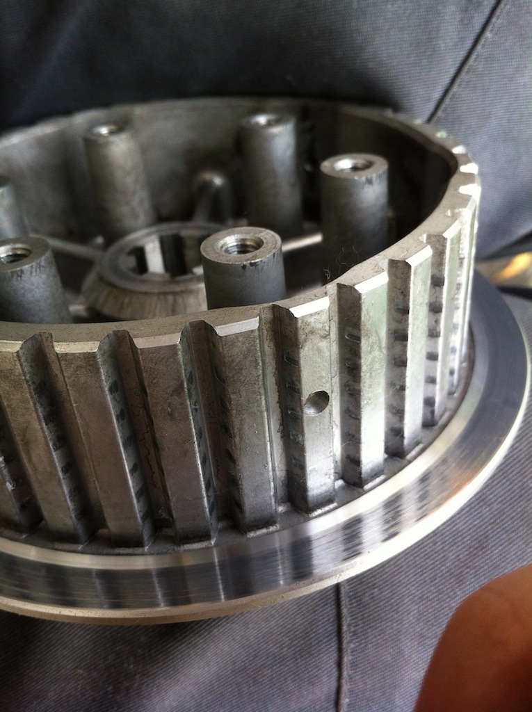

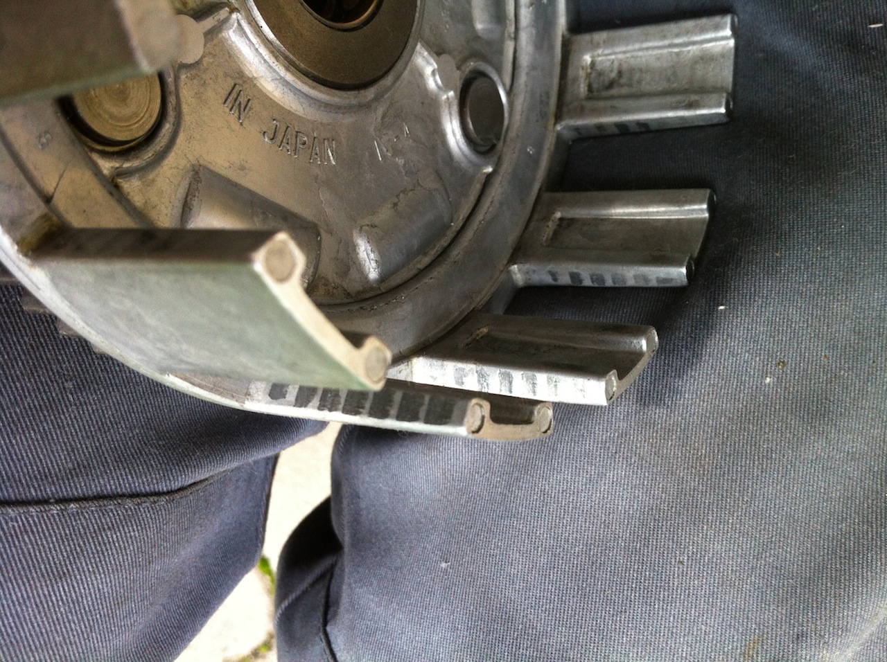

Sodala, die Kupplung ist zerlegt!
Das erste was mir aufgefallen ist, dass alles total locker war. Das hat daran gelegen, weil die große Mutter mit dem Sicherungsblech lose war. Warum auch immer? Das Sicherungsblech war aber schon umgebogen.
Die Reibscheiben und Bleche sind noch in Ordnung und in der Toleranz. Die Kupplungsfeder haben allerdings ihre Verschleißgrenze überschritten. Federlänge 55mm. Verschleißgrenze liegt bei 56mm. Ok!
Die Kupplung sieht soweit noch ganz gut aus. Die paar Riefen an den Zähnen sind denke ich aber normaler Verschleiß.

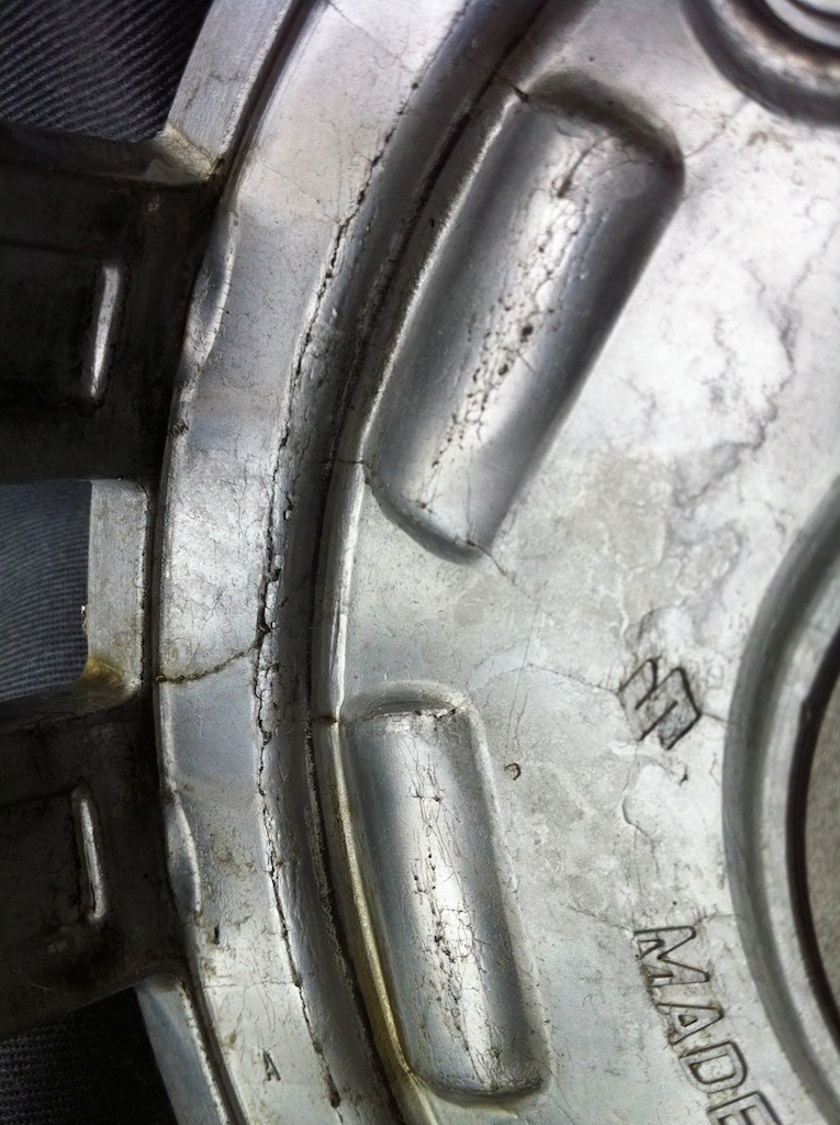

Allerdings weißt der Kupplungskorb Risse auf. Oder zumindest sieht es aus als wären es Risse.

Auch außen sieht es so aus als wäre es leicht rissig. Aber ich weiß nicht ob das so normal ist.
Die Bohrungen in denen die Kupplungsfedern mit Federteller sitzen, sind auch abgenutzt. :?:

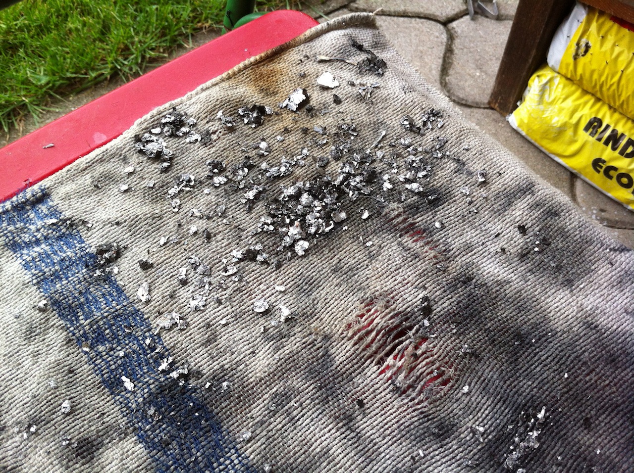

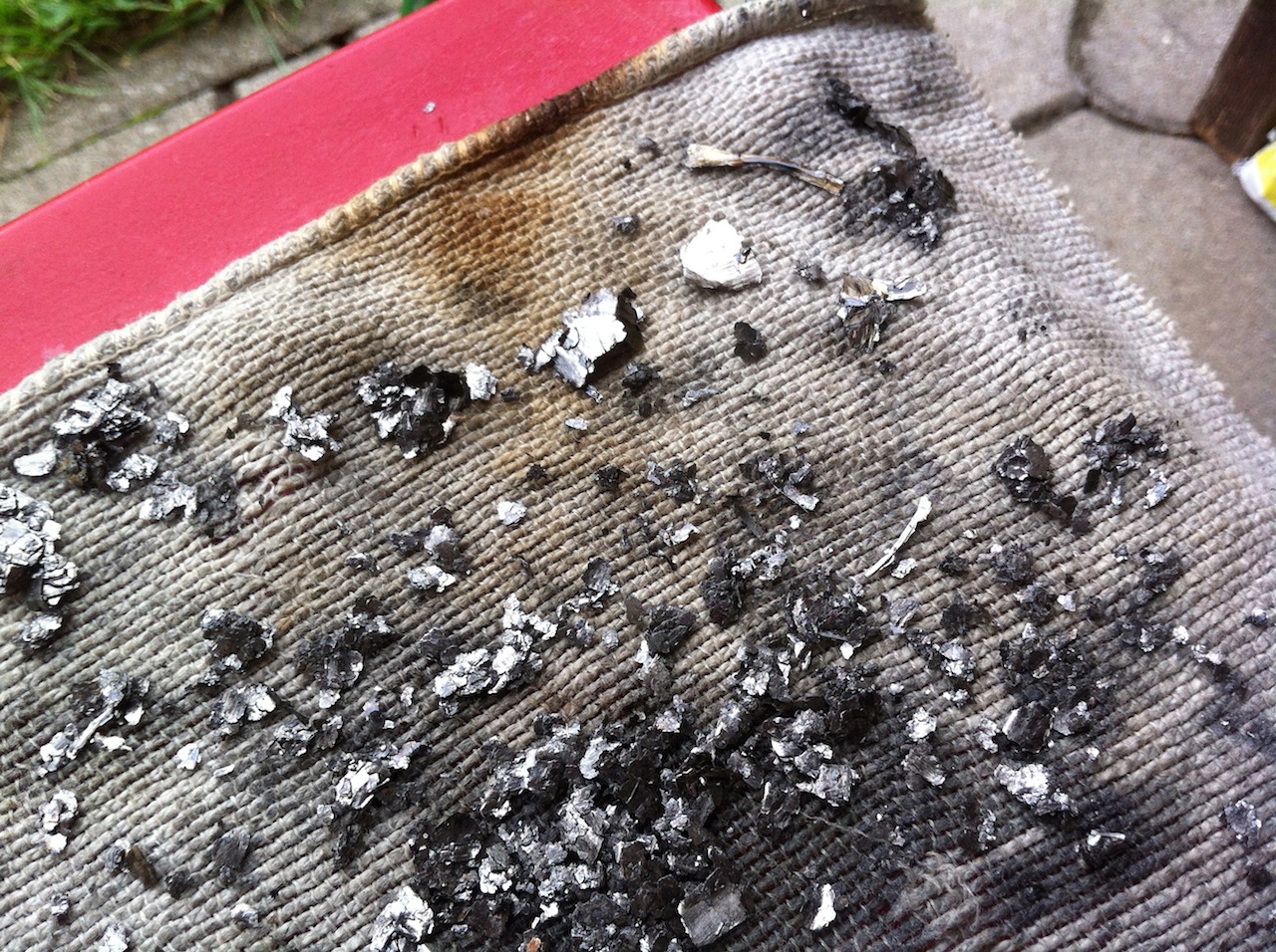

Anschließend wollte ich noch mit meinem Magnetfühler bisschen im Ölbad der Ölwanne fischen, ob da was drin liegt oder so.
Dann der SCHOCK!!!!
Diese Stahlflocken waren alle im Ölbad weiter hinten im Motorbereich. Also nicht bei der Kupplung. Es kann auch nicht von der Kupplung kommen, weil diese ja aus Aluminium ist und nicht magnetisch sind.
Normal ist das nicht oder? Zylinderführungshülse oder Pleuellager?

Also, so wie es auf den Bildern aussieht ist die Kupplung OK, die vermeintlichen Risse stammen vom Guss, sieht bei mir auch nicht anders aus.
Das Metallzeug lässt mich zunächst an einen Getriebeschaden denken.

Ja mein Nachbar war gerade da und der hat auch gemeint evtl. im Getriebe irgendwas. Irgendwelche Distanzringe oder so. :x
Der Motor lässt sich von Hand normal durchdrehen. Die Stahlflocken sehen auch nicht nach Pleuellager aus. Ich meine mich zu erinnern, dass die Gleitlager an der Kurbelwelle aus Alu oder so sind.

Pleullager sin Gleitlager, wenn die sich aufreiben gibt es nict so grosse Stücke, eher "Glitzerflocken" im Öl. Kann auch ein zerstörtes Kugellager sein. Musst wohl mal alles auseinander bauen :( :(

DA bleibt dir so oder so nichts anderes übrig als den motor zu zerlegen, wer weiß wo die metaldinger noch sind und sich eventuel verkeilt haben, wenn die die ölpumpe blockieren haste bald nen vorprogrammierten kolbenfresser....
Das einzige was ich mir vorstellen könnte ist, das sich das getriebe wieso auch immer zerbröselt hat.

Und ich dachte, ich hab Probleme mit meiner verölten Zündkerze! Zu den Spänen kann ich aber nur sagen, dass das definitv kein Lager gewesen ist. Ich hatte mal ne 600er Gixer K4 und seitdem weiß ich wie das aussieht :evil:
