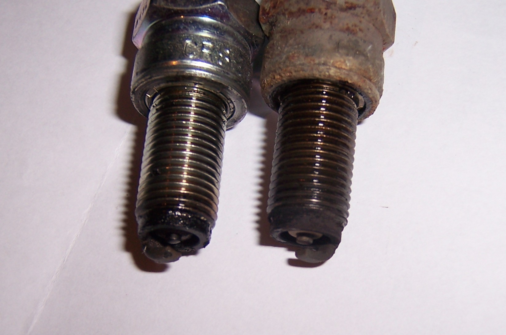

Okay, ich werde schauen, wie sie sich verhält. Hab aber trotzdem ein leicht ungutes Gefühl in der Magengegend. Nächstes Jahr werde ich mehr in Erfahrung bringen können. Habe zum Spaß trotzdem mal ein Foto von den Zündkerzen gemacht. Links ist die aus dem hinteren Zylinder die mir Bauchschmerzen bereitet. Rechts die sieht noch ganz "okay" aus. Hab zwar schon bessere gesehen, aber die stecken da wrsl schon seit 30tkm drin :?

Beitrag von 2blue » 30.09.2012 23:16
mach neue Kerzen rein und beobachte wie viel Öl Du brauchst.
Mach auf jeden Fall mal die Ablaufbohrung vom vorderen Zylinder frei, denn die ist bestimmt verstopft so wie die Kerze aussieht.

Wenns dich beruhig, meine zündkerze sieht hinten auch immer ein klein wenig ölig aus und die schluckt kaum bis kein öl ;)
aber wenn die da seit 30 tkm drinne stecken wunderts mich das die überhaubt noch funktionieren, normal wechselt man die alle 8-10 tkm.
vlt. läuft sie dir ja auch einfach nur zu fett.

So rostig wie die rechte Kerze aus dem vorderen Zylinder ist würde ich mal die Ablaufbohrung reinigen. An der rechten Seite des Zylinders vorne ist ein 3mm Loch das nach oben in den Kerzenraum führt. Da mal mit Pressluft durchblasen. Danach mal bei montierter Kerze ohne Kerzenstecker auch von oben reinblasen.

ich würd in beide Richtungen nur mit montierter ZK reinigen

Beitrag von Martin650 » 01.10.2012 18:56
