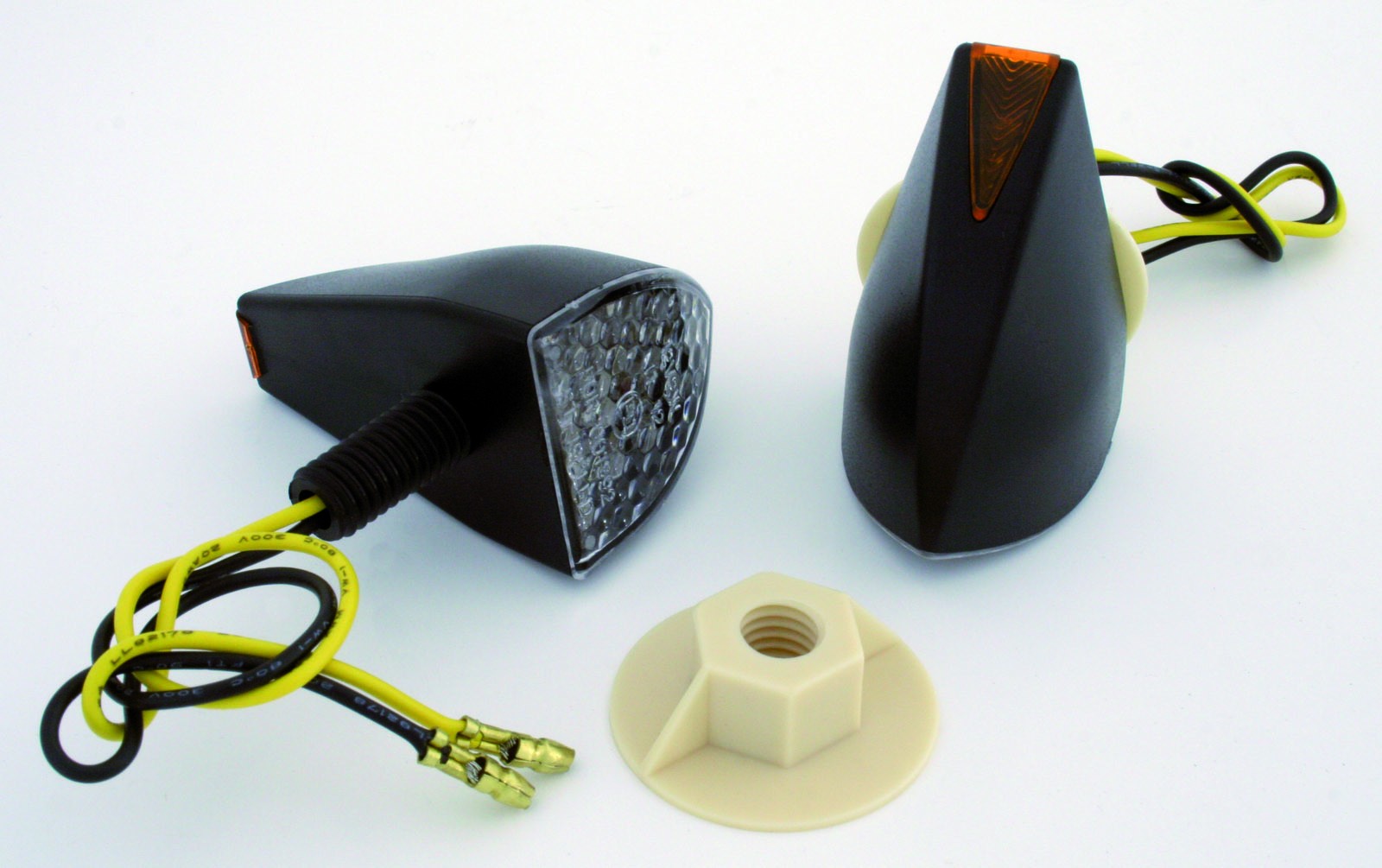

So, nun möchte ich aber gerne die bestehenden hinteren Blinker gegen diese HIER tauschen.
Die neuen haben 0,5W, die bisherigen haben 2W (laut Aufschrift auf dem Blinkerglas).

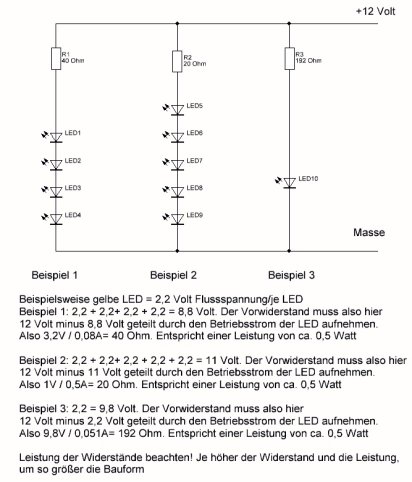

Alle LEDs, egal ob Blinker oder sonst was, benötigen für korrekten Betrieb einen strombegrenzenden Widerstand (der liegt immer in Reihe mit der LED und ist bei solche Billigblinkern meist eingebaut). Um Platz und Bauteile zu sparen, werden in den Blinkern mehrere LEDs in Reihe geschaltet. Bei einer typischen Flussspannung von gelben LEDs (ca 2,2 Volt) könnte man also bedenkenlos 5 LEDs hintereinander schalten. Das wären dann ca. 11 Volt. Den Rest muss der Vorwiderstand übernehmen. Und hier kommt auch die Crux an der Sache. Nähert sich die Summe der Flussspannungen der Bordspannung zu sehr, kann der Vorwiderstand nur wenig bzw. gar nicht mehr ausgleichen. Der schlimmste Fall wird erreicht, wenn die Flussspannung der Dioden höher ist als die Bordspannung. Dann werden sie duster,weil ganz schnell viel weniger Strom fließt als benötigt wird. Also ist es besser nur vier LEDs in Reihe zuschalten (8,8V) und den Rest per Widerstand zu übernehmen.
Noch mal zum Mitdenken. LEDs sind stromgesteuert! Sie haben eine geprägte nicht veränderliche Flussspannung. Die Betriebspannung ist im Normalfall unerheblich, weil immer der Vorwiderstand dazu berechnet werden muss.

Ich habe Dir mal ein Bild mit drei Fallbeispielen gemacht. Im Ersten Fall ein Blinker mit vier LEDs drin, im zweiten Beispiel mit fünf und im dritten Beispiel mit nur einer LED (Power-LED-Blinker). Worum es hierbei geht, ist der sich ändernde Widerstandswert und das Verständnis, dass die Flussspannung der LEDs bei der Berechnung immer konstant ist. Zur Berechnung nimmt man zunächst auch immer eine konstante Betriebsspannung an und prüft dann durch Gegenrechnung die Stromwerte im Grenzbereich. In keinen Fall sollte die maximale Stromberlastbarkeit der LEDs überschritten werden. Das würde zu vorzeitigem Ausfall der LEDs führen. Das macht aber der Hersteller der Blinker. Du hast da keinen Einfluss drauf. Wenn der Hersteller murkst, hast Du ein Problem, was Du kaum beheben kannst.
Wenn Du mal ein wenig rechnest, dann wirst Du feststellen, dass die Stromänderungen an den LEDs mit steigendem Widerstand geringer werden, was vorteilhaft ist, weil damit Licthschwankungen ebenfalls geringer werden. :wink:

Schau doch mal von vorn auf den Blinker (kann man im Bild leider nicht gut sehen). Man kann die LEDs durch die Kappe sehen. Wie viel sind es denn?
