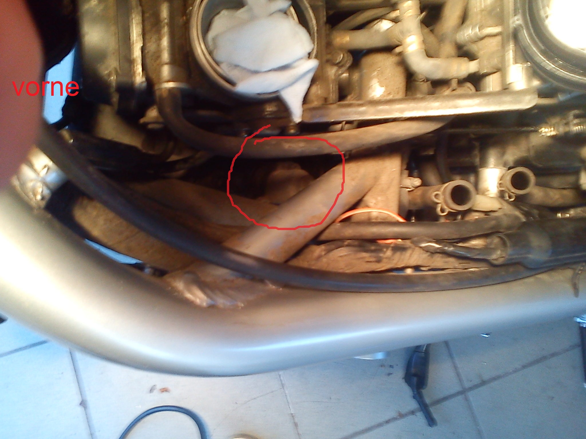

hatte heute ein, mir unerklärliches, kleines problem mit meiner knubbel!! Sie stand ca. 10 stunden draussen bei 5 - 10 grad.. als ich wieder wegfahren wollte fiel mir als erstes auf, dass der klang anders war. Um einiges leiser und unregelmäßiger! Als ich zu fahren begann merkte ich, dass ich nahezu null leistung hatte. Sie drehte nur ganz ganz schwer hoch und jedes 50ccm moped hätte mich versaugen können :evil:
Blieb stehen, drehte am joke herum.. versuchte zu hören (am klackern) ob beide zylinder gehen.. doch ich fand keine ursache!!! Später fiel mir Öl am front Zylinder auf, suchte die Quelle und denke es kommt aus einem Vergaser.
Verstehe aber nicht was etwas Ölaustritt mit wirklich drastischen leistungsfall zu tun haben soll??? HELP!??

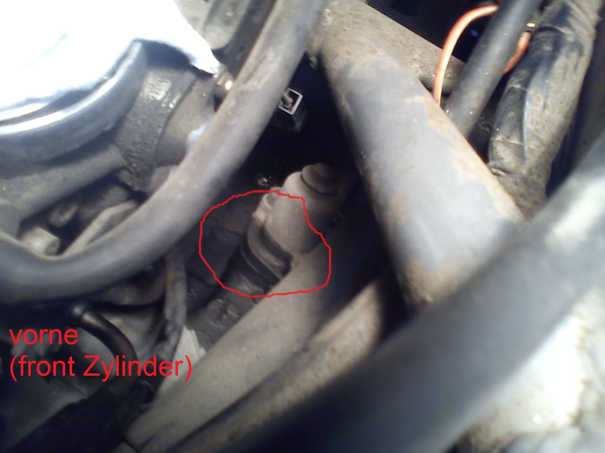

Ich hab die Stelle wo das Öl austritt gefunden. Was is das für ein Teil?? Bezeichnung?
Den drastischen Leistungsabfall gestern kann ich mir immer noch nicht erklären. Es gehen beide Zylinder und heute hatte ich wieder Leistung??!! Kanns an den niedrigen Temperaturen liegen? :|

nepp
Beiträge: 1126
Registriert: 08.03.2010 19:08
keine leistung mehr
Beitrag von nepp » 17.11.2012 17:56
Is der Steuerkettenspanner.Beue Dichtung aus Dichtpapier schneiden un gut(Dieter hat mal gesagt es geht sogar n Stück Tetrapack)
Wie du Ihn ein bzw ausbaust kannst dir aus der Anleitung:"Ventilspiel einstellen an der Knubbel" rauslesen in der Knowledgebase
Martin650
Re: keine leistung mehr
Beitrag von Martin650 » 17.11.2012 17:58
wenn ich das recht erkenne ist das der Steuerkettenspanner der wohl sifft. Könnte ne lockere Schraube sein, im worst case aber auch ein gebrochenes Gehäuse was dann den Leistungsverlust erklären würde

War meine Vermutung, das es sekundär mit der Temp zu tun hat, primär könnte evtl Wasser im Sprit oder Vergaser gewesen sein....
Wenn die Dichtung am Steuerkettenspanner etwas feucht ist bzw. schwitzt (Siffen ist für mich anders und deutlich nasser), lass es so und halte die Stelle im Auge. So wie es jetzt aussieht, würde ich mir da keine Gedanken und schon gar nicht die Arbeit machen um da ranzukommen. Gegebenenfalls mal mit nem Ringschlüssel die Sechskantschraube prüfen und geg. etwas nachziehen.
Was tatsächlich schwitzt erkennste ja gar nicht, wenn der alles bedeckende feine Strassenstaub das Öl aufnimmt. Das kann auch von wo ganz anders herkommen. :wink:
