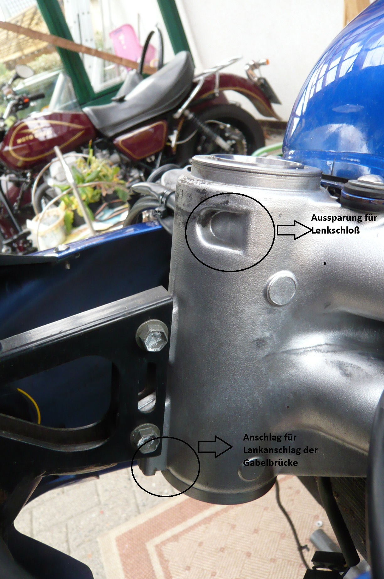

Normalerweise sind auf der unteren Gabelbrücke links und rechts je ein Knubbel die an einem hervorstehenden Knubbel mittig am Steuerrohr anschlagen

Ich lade Dir mal ein paar Bilder hoch, das kannst Du die Abschläge erkennen

Hmm, bin zu spät. Egal!
Die markierten Stellen stoßen am Rahmen an, wenn der maximale Lenkeinschlag erreicht ist.
- gabelbrücke knubbel.png (329.6 KiB) 2770 mal betrachtet

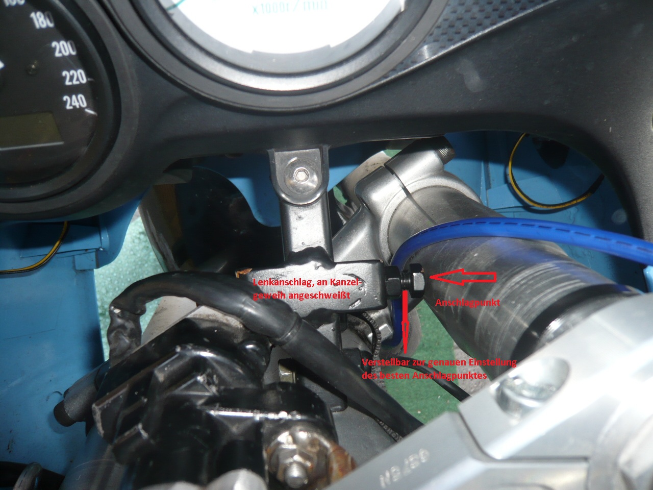

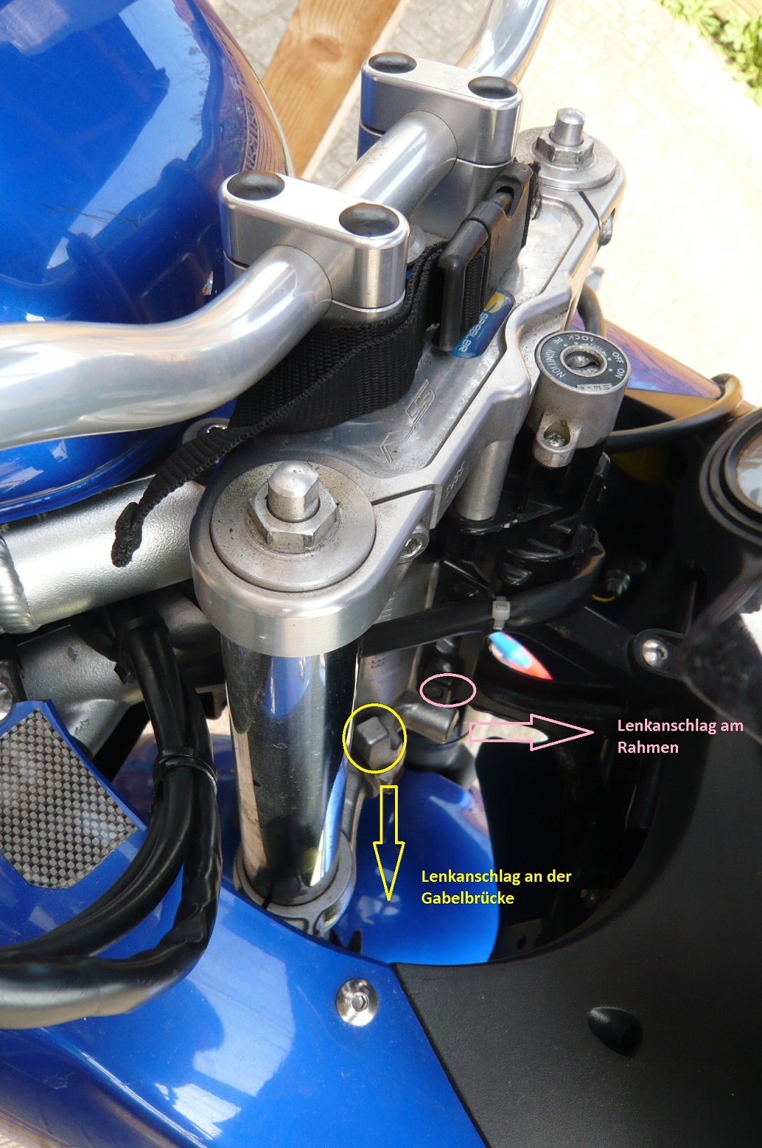

Ja, da fehlt mal auf jeden Fall eine Ecke
Das kannst Du aber heilen, in dem Du einen Anschlag am Geweih/Verkleidungshalter anbaust<<:

Der Lösungsvorschlag von guzzistoni ist mir nicht ganz klar. Wo gegen wird den begrenzt? Auf dem Foto sieht es aus, als würde die Schraube gegen das Standrohr drücken - wäre auch nicht so optimal.
Re: Wie funktioniert der Lenkbegrenzer bei der Knubbel?
Jup, sieht so aus, als dass der Begrenzer gegen das Standrohr drückt, allerdings bei der USD nicht soo schlimm... Ein Gummimetallpuffer wäre wohl cooler fürs Rohr.

Genau!JR__ hat geschrieben:Auf dem Foto sieht es aus, als würde die Schraube gegen das Standrohr drücken - wäre auch nicht so optimal.
Da liegt der Sinn von Guzzis Konstruktion.
Mann könnte die Schraube natürlich noch polstern.

EbentSchraubär hat geschrieben: Aber wer donnert schon volle Lotte den Lenker bis zum Anschlag?
Nur ne Idee, gibt bestimmt bessere Lösungen
