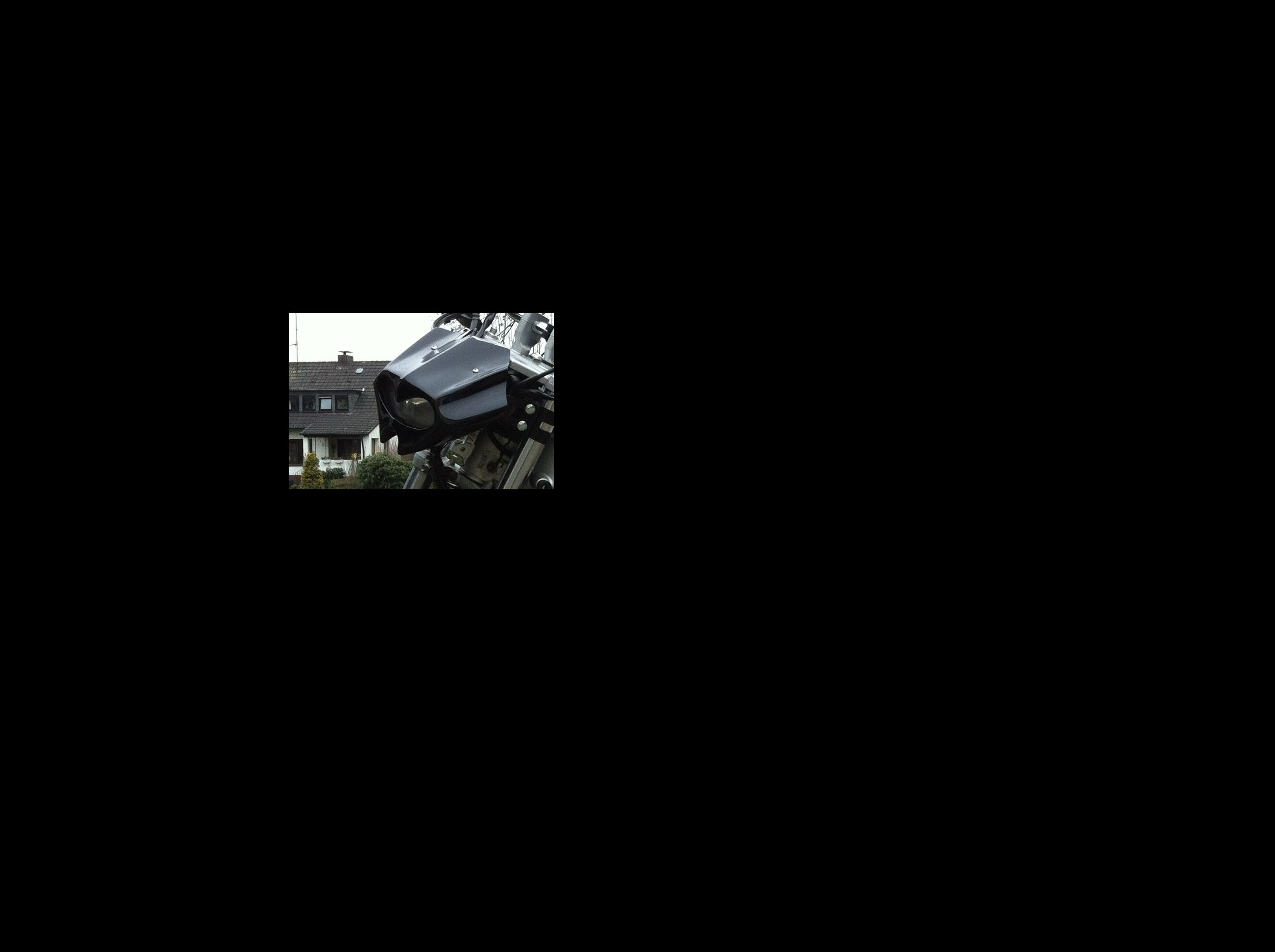

Guten Tag,
ich muss bald das 1. mal mit meiner kleinen zum Tüv, nun habe ich eine Frage bezüglich der Scheinwerfermaske an meinem Moppet.
Kennt jemand die Maske und weiß ob es dafür eine ABE gibt ? Habe das Moppet gebraucht gekauft deshalb weiß ich es nicht.

Abe ganz sicher nich.N Teilegutachten wenn schon.Würd Ich mal im Fighters Forum anfragen.Getrennt davon müssen die Scheinwerfer ne E-Nummer haben.
Abschliessend sollte alles abgenommen un eingetragen werden.
Ohne die Dokumente etc wirds schwierig beim Tüv

braucht man für die maske ne abe?
das der scheinwerfer ne e-nummer haben muss ist klar

Wohl wenigstens n Teilegutachten.Da gehts ums Material.Wenn die Maske aus Gummi,oder Metall wär bräucht ma nix.Weil das Material nich splittert beim Aufprall :-)

iceonline hat geschrieben:Kennt jemand die Maske und weiß ob es dafür eine ABE gibt ?
Das könnte so eine sein wie JuBa sie an seinem Möp hat!?
Kannst ihn ja mal fragen.

Im Fighters Forum würd Ich noch fragen.Da kennts 100 pro einer

Munky hat geschrieben:braucht man für die maske ne abe?
Wenn der Scheinwerfer in der Maske integriert ist, also aus einem kompletten Teil besteht, würde ich sagen die E-Nr. reicht. :D

Die Maske muss einjetrachen werden.
Ein Typenschild sollte einlaminiert sein. (Innenseite :wink: )
Sieht aus, wie das X-Treme Thug Projekt von Bad-Bikes http://www.bad-bikes.de/
