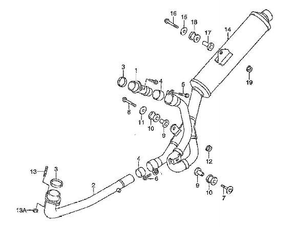

@ Maverick zum Konkretisieren:
Auspuffknallen beim Abtouren entsteht meist durch Ziehen von Nebenluft an einer der Krümmerverbindungsstellen.
Meistens, und das kann ja bei deiner Montageaktion nicht ganz abwegig sein, befindet sich diese Undichtigkeit am hinteren Zylinder an der Klemmverbindung zwischen erstem Krümmerstück (Pos.1) und folgendem Krümmer/Sammler.
Entweder ist der Krümmer nicht richtig aufgeschoben, nicht richtig angezogen, oder du hast ein beschädigte/ stark verschlissene Dichtung (Pos.4) oder sogar gar keine eingebaut!
Auspuffsystem sv650.jpg (54.71 KiB) 1887 mal betrachtet

Maverick647 hat geschrieben:also fühlen das da was nich ganz dicht ist kann ich nich nur am verbindungsstück zum auspuff nach dem krümmer entweicht ein bisschen luft.
Dann wirds zu 99,9% daran liegen. Vermutlich ist die Dichtung ausgelutscht. Die ist zwar nicht ganz günstig, aber die 30 Euro für eine Neue würde ich schon investieren.
