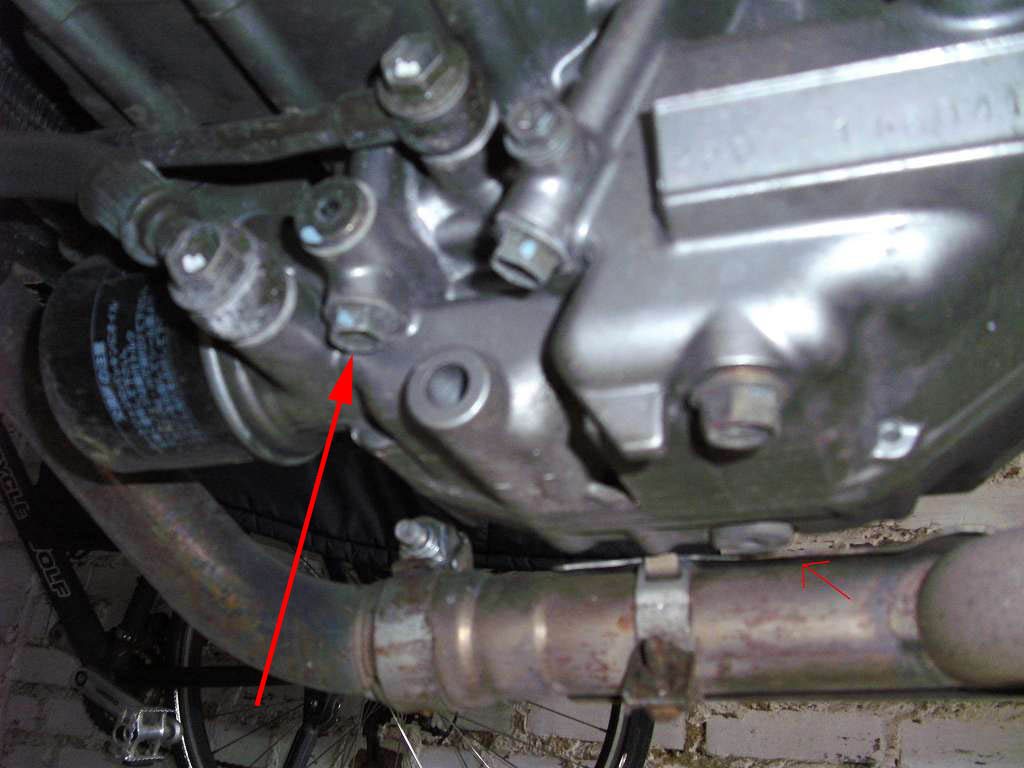

habe mich vorhin an meinen ersten Ölwechsel probiert, auch fein in der Knowledgebase geguckt und habe dann dümmlicher weise die falsche Schraube (Pos 1) unten rausgedreht :( hell!!! Das die Ölablassschraube Pos 2 ist weiss ich mittlerweile auch, nun zu meiner Frage: welches Öl habe ich da jetzt abgelassen, und wo fülle ich das wieder nach?

Wenn es nur Öl gewesen ist was rausgekommen ist dürfte es das normale Öl gewesen sein. Moppeds haben ja kein extra Getriebeöl. Also einfach normal Öl wieder reinkippen. Aber bitte korregiert mich wenn ich falsch liege :)

Bei der SV ist das so, daß es nur einen Ölkreislauf gibt. Du hast jetzt eben das Öl am falschen Loch rausgelassen, egal. Schraube rein, Filter wechseln und dann Öl wieder rein

Weisst du was das für eine Schraube ist, oder kann ich da die alte wieder reinschrauben? Eher nicht oder? Und wenn nur mit neuen Kuprferring, oder liege ich falsch?

Mach die einfach wieder rein, wegen mir auch mit dem selben Kupferring. Bei mir war das immer dicht

Die Nr. 2 auffm Bild würde ich dennoch aufmachen, da sie tiefer sitzt und du so das ganze Öl so rauslassen kannst.
Den Kupferdichtring könnteste einfach umdrehen, oder aber ausglühen.

Die zweite Schraube habe ich nun auch draussen, kommt noch einiges nach! Da ich heute mal wieder so ein horstigen Tag habe, habe ich die Schraube (Pos 1) schon zum grossen Müllkontainer gebracht, was heisst das ich die nichtmehr habe. Ideen wo man gucken könnte was das für eine ist bzw. wo ich die her bekomme? Nur bei Suzi wahrscheinlich, oder liege ich falsch? :( hell

Mexx hat geschrieben:Da ich heute mal wieder so ein horstigen Tag habe, habe ich die Schraube (Pos 1) schon zum grossen Müllkontainer gebracht, was heisst das ich die nichtmehr habe.
Und was wolltest du anstelle in das Gewinde schrauben? :????:
Da heute wohl keine Leerung stattfinden wird, würde ich einfach mal im Müllcontainer suchen :idea:
Ansonsten sollte es M16x1,5 sein. http://www.svrider.de/index.php?seite=k ... rtikel=203

svbomber hat geschrieben:Ansonsten sollte es M16x1,5 sein. http://www.svrider.de/index.php?seite=k ... rtikel=203
Ich glaube er meint eine andere Schraube! :) empty

Sooo, ich bin schlauer, ist ne stinknormale M8x1,25. Ne Graphitdichtung habe ich auch noch passend liegen. Morgen also noch eine Din 933 M8x16 aus St kaufen und denn sollte alles passen. Oder besser M8x20?

ich würd lieber ne 16.ner nehmen, weil wen se zu lang wäre könnte se ja drinnen irgendwo anstoßen

Nimm aber Alu bzw. wenns die nicht gibt: Messing. Edelstahl & Co. würde ich nicht in die Alu-Wanne schrauben :)
Bzw. einfachste Möglichkeit: Besorg dir einfach eine Ölablassschraube mit den Maßen, sollte es beim Louis oder nem anderen KFZ-Händler der Wahl geben :D
