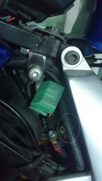

ich hab dann eben mal im stromlaufplan aus'm reperaturbuch weitergeschaut.
das was ich gestern als "kasten mit hellgrünem deckel" bezeichnet hab dürfte demnach das anlasserrelais und hauptischerung 30A sein.
die 30A-sicherungen darin sind augenscheinlich i.o. - sprich der "faden" ist ganz.
bis zum roten kreis im bild lässt sich strom messen. vom weissen kreis aus (kabel richtung anlasser)nix - egal ob zündung an. zündung aus. oder das gleiche jeweils mit betätigtem anlasserschalter.
meine vermutung: das relais richtig hängt oder hat sich durch den transport verabschiedet.
habe auch wie im reparaturbuch beschrieben hörprobe gemacht und mal draufgeklopft. leider vergebens
wie ich bereits schrieb, möchte ich ja auch nicht rummaulen - hat sich ja mit hannes seiner antwort darauf geklärt.
wenn die batterie selbst hinüber wäre, würde sie doch nicht den sollwert beim durchmessen anzeigen? und mein ctek-ladegerät würde sich nicht aus dem standby-modus auf den lademodus schalten lassen.

- sorpe
- Moderator
- Beiträge: 14192
- Wohnort: Sauerland
Re: es kommt kein Strom zum Anlasser...
Das Relais schaltet erst durch wenn die anderen Schutzmechanismen den Strom freigeben!
Kupplungsschalter
Seitenständerschalter
Killschalter
und auch nur dann wenn der Anlasserknopf elektrisch funktioniert!
Einen roten Kreis sehe ich übrigens nicht.
