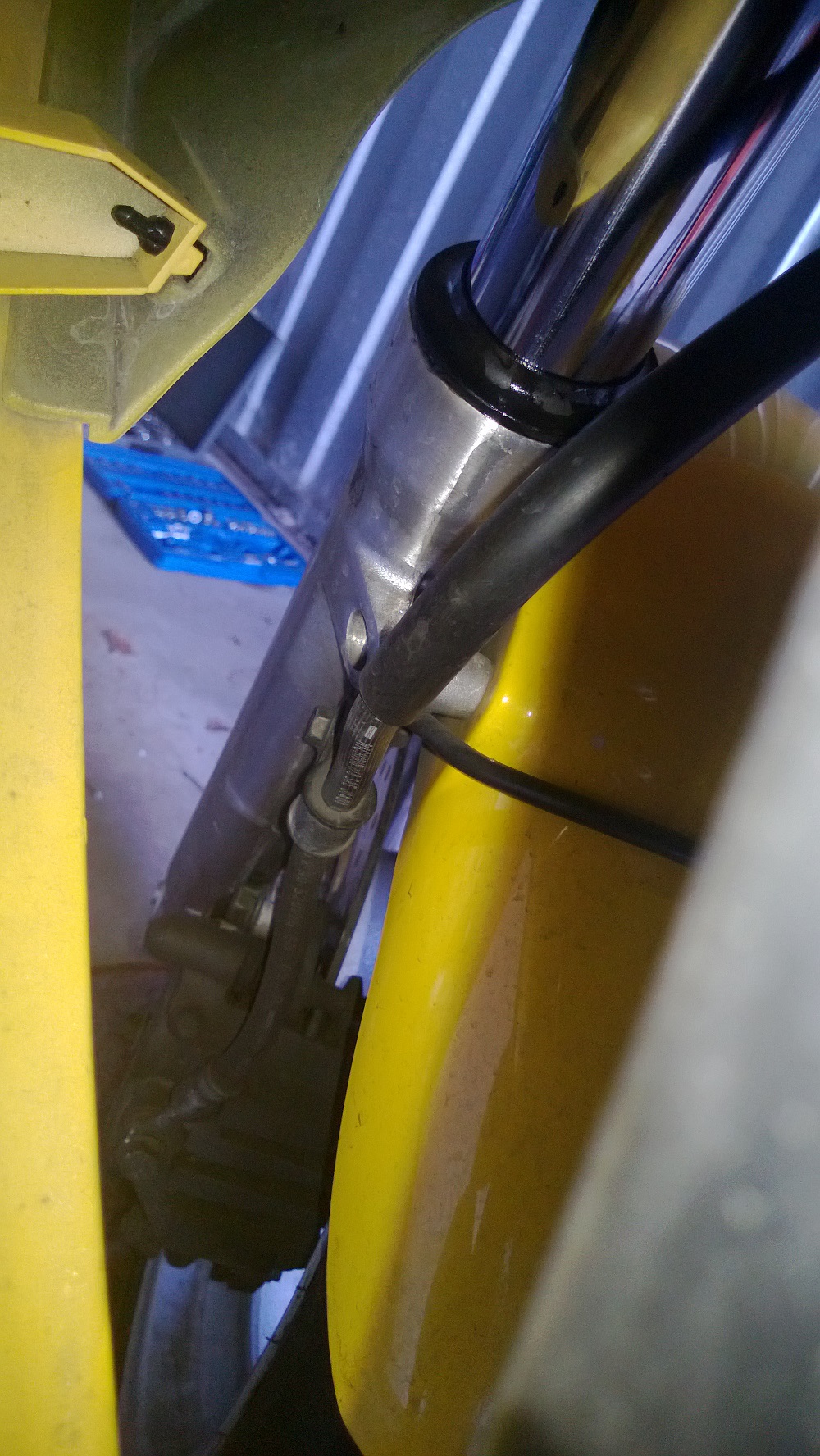

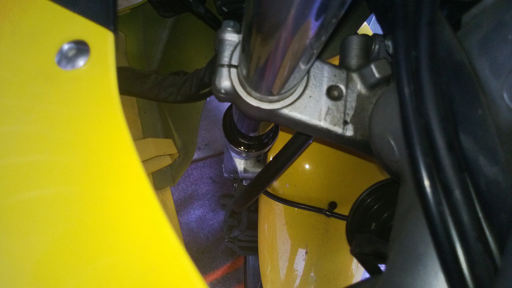

war gerade nochmal gucken, kann nix feststellen, Felge i.O. Bremsscheiben auch, aber die linke Gabel verliert Öl (drückt es oben raus) ! könnte es daran liegen ? links federt anders als rechts ?

Sieht nach defekten Simmeringen raus, wenn du Schrauberisch etwas erfahrung und das nötige Werkzeug hast, kannste das auch selber machen, die Simmeringe kosten so 10-20 euro. Wennn dus machen läst, kommt da denke ich eine Arbeitsstunde hinzu.
Aber so würd ich an deiner stelle das Fahren auf das Nötigste belassen. Das kann gut gehn, aber mit Pech kannste dadurch das Lenkerflattern des Jahrtausends bekommen, oder das öl tropft auf deinen Reifen und/oder Bremsscheibe und du schmierst deshalb weg.
