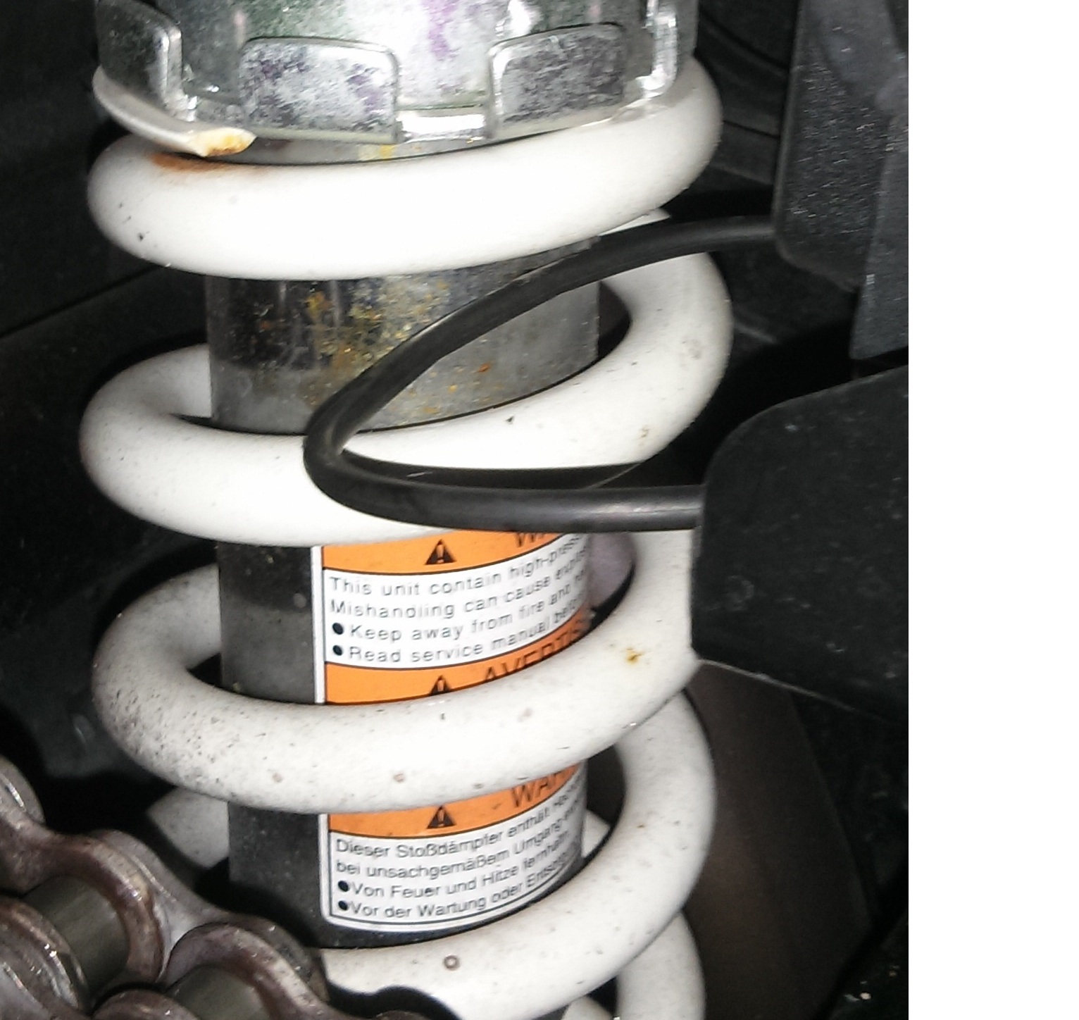

Habe mich heute, nach einer kleinen Ausfahrt, mal mit dem Thema Federvorspannung und Federbein, etc beschäftigt und erstmal die aktuelle Einstellung an meiner Susi mit Hilfe des WHB gecheckt.
Dabei ist mir ein Gummiring aufgefallen der, so ungefähr wie in dem Bild, beim Federbein lag.
Hatte sie bis jetzt nur einmal teilzerlegt als ich die Drossel eingebaut habe, dabei ist mir so ein Ring jedoch nicht aufgefallen.
Der Ring ist weder ölig noch schmutzig gewesen.
Weiß jemand ob der zur SV gehört? Wenn ja wohin? Oder habe ich den eventuell beim Fahren "eingesammelt"?
Vielleicht hat einer von euch sowas schonmal gesehen?
Bruno
Gummiring

Re: Gummiring
Wäre es eine K3, würde ich sagen, dass das der Gummiring ist, mit dem das Bordwerkzeug unter dem Soziussitz festgemacht wird.
Hat das 2008er Modell auch so einen Ring?
Re: Gummiring
hannes-neo hat geschrieben:![]()
Das wäre möglich, da ich das Werkzeug von der Vorbesitzerin lose mitbekommen habe.
Die Kette ist zwar nicht fettfrei aber wie ihr richtig erkannt habt wohl fertig mit der Welt und wird bei der nun anstehenden 12tkm Inspektion eh rausfliegen.
Gibt es für die eigentlich ein Wechselintervall oder geht das nach Sichtprüfung?

Re: Gummiring
japp, passt genau. Meine k7 hat auch diesen Gummiring um die Werkzeugtasche seit ich das Plastikgeraffel entfernt hab.hannes-neo hat geschrieben:![]()
Sichtprüfung: Kettenglieder, Längung (319,4mm über 21 Nietbolzen), Kettenrad und RitzelHubble hat geschrieben: Gibt es für die eigentlich ein Wechselintervall oder geht das nach Sichtprüfung?
-> Tausch alles zusammen, sonst hält es nicht lang
