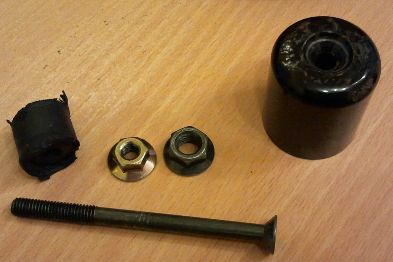

Also ich hab das linke Lenkerendgewicht mal rausgeschraubt, dabei hatte ich dann folgende TEile in der Hand:
1x sehr lange Schraube
1x Gummiröllchen (bissl zerfleddert)
1x Mutter goldfarben (paßt auf die Schraube)
1x Mutter schwarz (ist größer als das Schraubengewinde, paßt also nicht da drauf - aber was macht es dann im Griff??!)
Die Schraube ist nicht verbogen, es liegt wohl irgendwie an dem Gummiröllchen, daß das Gewicht immer wieder krumm ist.
Und vll. kann mir jemand sagen wie das ganze wieder zusammengehört, bzw. noch besser, wie man es stabiler machen kann, damit das Ding endlich mal gerade bleibt:)

Beitrag von Dieter » 22.05.2013 19:28
Da stehts:
http://www.ronayers.com/Fiche/TypeID/26 ... _COWLING)_
es hat nur jemand statt der Scheibe (5) eine Mutter mit grösserem Gewinde (M8) eingebaut, damit das Gummiteil beim Anziehen klemmt. Kann sein das das sogar ab Werk so war, mach doch mal die andere Seite raus und gucke... Bei mir hab ich die Gewichte mit selbstgedrehten Metallteilen die Schräg sind und sich gegeneinander verspannen befestigt, sitzt bombenfest.

Das sieht m.M.n. nicht ganz original aus. Wie soll Spannung auf den Gummi kommen, wenn da am Ende nur 2 Muttern draufgeschraubt sind. Ich würde mal sagen, dass das Lenkerende schon mal draußen war und die originale innere Klemme noch im Lenker steckt, bzw. reingerutsch ist. Und dann wurde improvisiert wieder eingeschraubt...
So wie das Lenkerende aussieht, würde ich mir an deiner Stelle neue holen. Dann haste dir den Ärger mit der Bastelklemmung erspart und schicker sieht's dann auch noch aus :wink:

Ich wundere mich wie die grössere schwarze Mutter irgendwas festhalten kann. Da hält die Schraube doch gar nicht, da die Mutter viel zu gross ist.
Wenn ich mir ein enden-set kaufe, sind dann die halteinnereien immer dabei?
Gute Idee, ich schraube die andere Seite auch ab....
