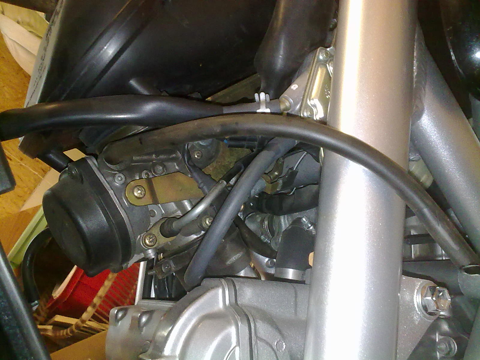

Wollte heute früh mein Knubbel starten...4Grad...Choke...dann lief Benzin aus einem Schlauch am hinteren Zyl. Er kommt aus dem "Vergaserkopf" und läuft mit einem 2.Schlauch,vermutlich der gleiche vom vorderen Zyl. zusammen. Beide sind schräg abgdschnitten,also vermutlich Überlaufschlauch? Nach Demontage Luftfilterkasten gesehen,dass Vergaser voller Sprit....vermute,dass der heute früh durch Choke abgdsoffen ist? Wie am besten vorgehen?Zündkerze ist schon draußen und Funkt

das sollte ein Überlaufschlauch sein. Vielleicht sind die Düsen verstopft oder der Schwimmer hängt??

sitzt der Schwimmer dort wo der Schlauch rauskommt?
Und wäre es auch möglich,dass die Kiste nur wegen Choke abgesoffen ist?
