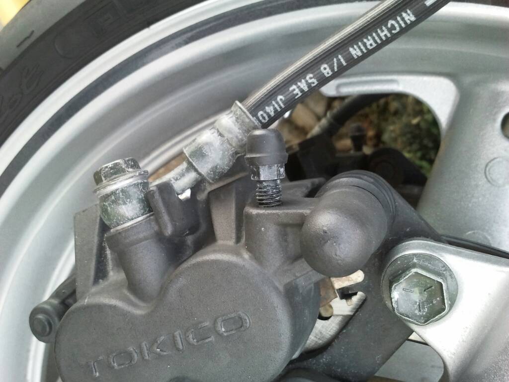

Bei meiner knubbel steht eine Schraube recht weit raus.
Ist das normal, oder gehört die eigentlich ganz in den Sattel rein gedreht?
Ich nehme mal an das ist die entlüftungsschraube?
Danke euch!!

Diese (Entlüftungs-) Schraube liegt unten an der Dichtfläche auf und nicht am Sechskant.
Wenn das Bremssystem dicht ist passt das schon ...

Alles klar sah halt verdächtig aus;)

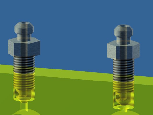

Hier noch mal in einer Prinzip-Darstellung.
Einmal liegt die Schraube an der Dichtfläche an, einmal ist der Durchgang offen.
Gruß: Dragol

Alles klar nochmal danke für die Erklärung!!
