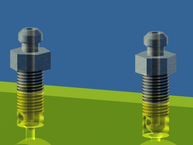

Hier noch mal in einer Prinzip-Darstellung.
Einmal liegt die Schraube an der Dichtfläche an, einmal ist der Durchgang offen.
Gruß: Dragol
