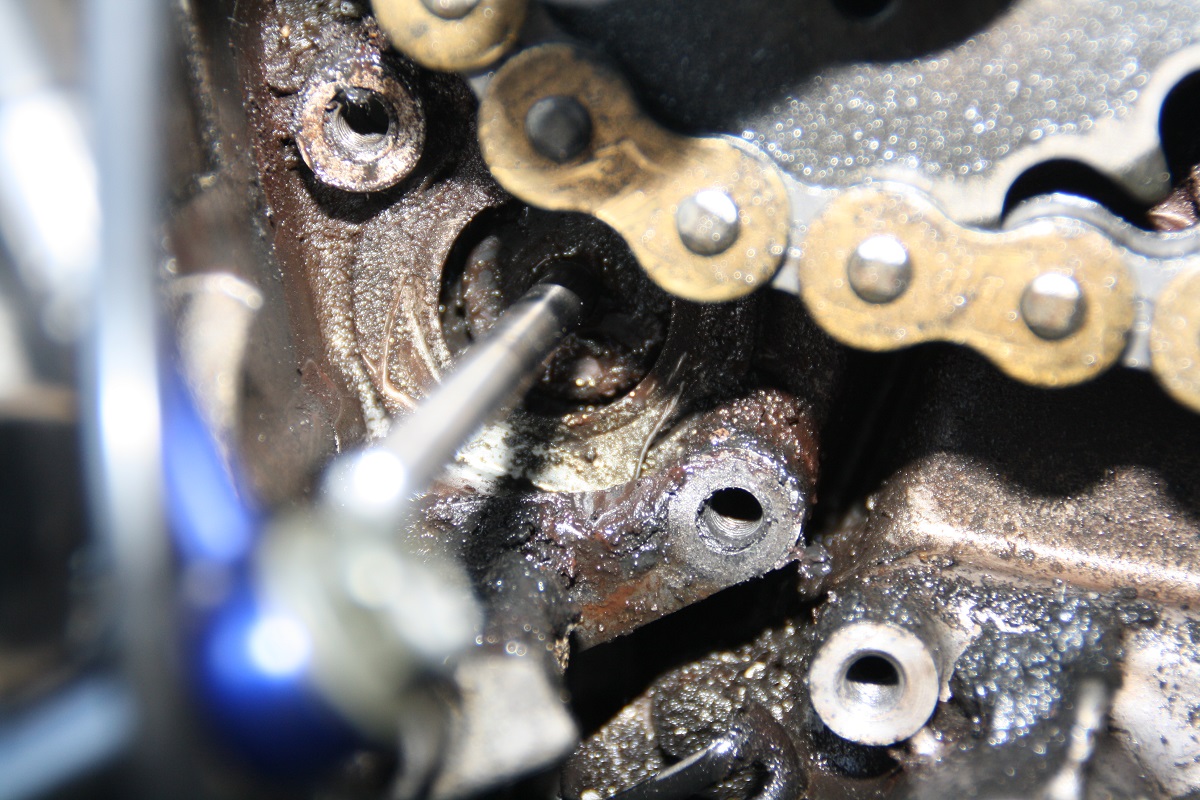

ich vermute bei mir ist die dichtung ebenfalls defekt, bin mir aber nicht sicher. hatte bei der letzten tour auf einmal leichten ölverlust, es tropfte am kupplungsgeberzylinder runter. hab mal ein foto angehängt. diese dichtung ist mir beim reinschieben der stange dann nach hinten gerutscht. kann man die überhaupt von vorne entfernen bzw. die neue problemlos einsetzen?
TL-Andy
Re: SV650 verliert Öl an Kupplungswelle -.-
Beitrag von TL-Andy » 01.08.2013 19:56
justdoit hat geschrieben:kann man die überhaupt von vorne entfernen bzw. die neue problemlos einsetzen?
Ich denke, die Antwort ergibt sich aus den Postings davor.
Es bietet sich zur sauberen Montage der Dichtung (im zweifachen Sinne :wink: )an, das Blech vorne vor der Arbeit zu entfernen. Aber nicht verbiegen, da eine Nase am Blech zwischen Motorgehäuse und Motordeckel sitzen sollte, die es auch bei Montage gilt dort wieder einzusetzen.
Allerdings setzt das die Entfernung des Antriebsritzels voraus. Ob das für dich problemlos ist, weißt du selber am besten. ;) bier
