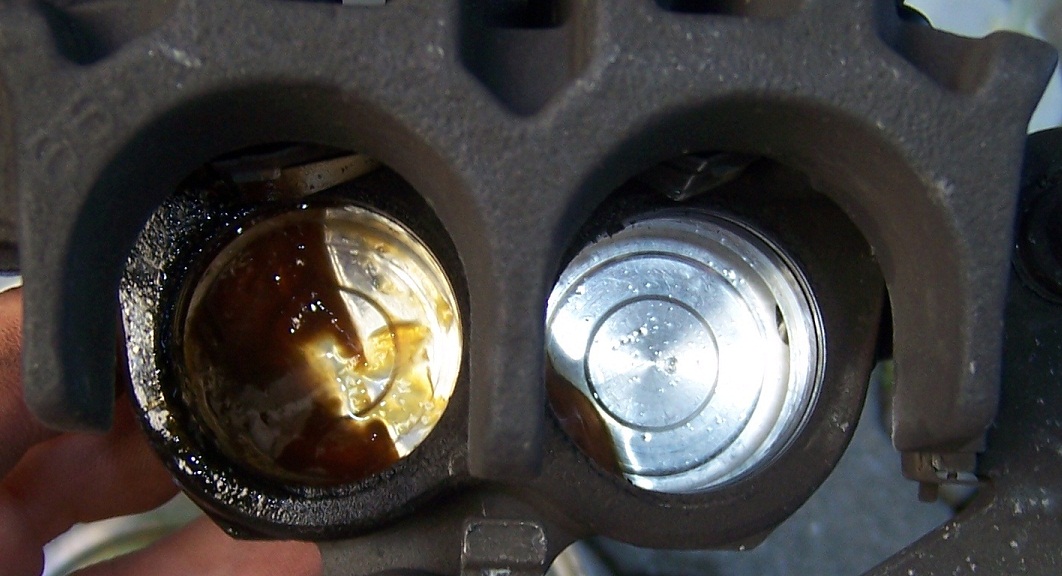

Schumi-76 hat geschrieben:Wahrscheinlich hat der Würstchenjäger recht und die Luftblasen hängen an irgend nem ollen Schmodder im Sattel fest.
So viel dazu... War irgendein ekelhafter Bremsgeleeglibber drin :oops: Nach gründlicher Reinigung warte ich eigentlich nur noch auf neue Dichtungen und dann wird die wieder zusammengebaut und entlüftet. Ich hoffe dieses mal ohne Probleme!
PS: Wie zur Hölle kann sowas passieren?

Beitrag von Gelöschter Benutzer 21772 » 30.07.2013 7:33
genau so ein Glibberzeug hatte ich mal in der Bremsanlage von meiner Trial. Was das genau ist konnte bisher noch nicht geklärt werden. Einige Experten meinten es wäre wohl zu alte Bremsflüssigkeit ( Dot 4 ) in Verbindung mir Wasser.

Beitrag von Martin650 » 30.07.2013 8:13
Na bitte, da ist ja der Übeltäter. Wir haben nach Bremsproblemen bei einer alten BMW K75 mal in den Bergen im Hotel die Bremsflüssigkeit gewechselt. Das war keine Flüssigkeit mehr, das war Honig der zähesten Sorte. Die war sicher gut 15 Jahre da drin
Du wirst sehen, nachher bremst sie wieder erste Sahne
