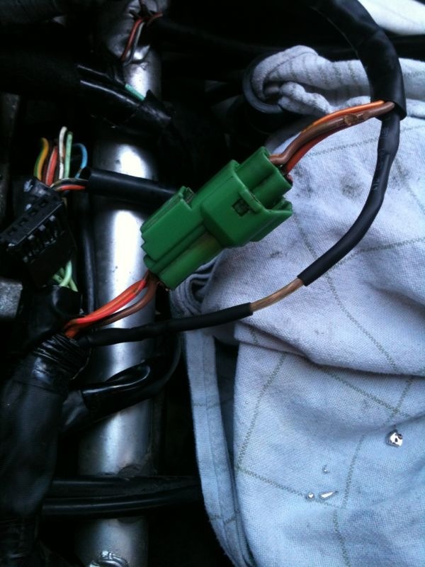

Hab jetzt einfach die verschmorte Ader außen rum per Beipass überbrückt. War ein RIESEN Gefuckelt den Stecker überhaupt erst aufzubekommen. Gibt es da einen Trick oder Spezielwerkzeug für? 3 Nasen gleichzeitig reindrücken, tztztz.

Du hast wohl den Verjüngungsadapter mit Stecker rausgenommen, der hat drei Nasen. Der gesamte Stecker ist 3-teiligRumpel84 hat geschrieben:Hab jetzt einfach die verschmorte Ader außen rum per Beipass überbrückt. War ein RIESEN Gefuckelt den Stecker überhaupt erst aufzubekommen. Gibt es da einen Trick oder Spezielwerkzeug für? 3 Nasen gleichzeitig reindrücken, tztztz.
Ich bin mir deshalb ziemlich sicher, da mein Vorgänger eben den gleichen Fehler gemacht hat wie du und dabei eine Nase des Adapterstückes so beschädigt hatte, das dieser keinen Halt mehr fand und mir zweimal den Kontakt zum Zündschloss unterbrach indem der Stecker bei leichtem Zug (einlenken/ Etwas ziehen am Zünschlosskabel wegen Spannung) auseinanderrutschte. Adapter gegen einen Ersatz aus einem alten Kabelbaum ausgetauscht - Nun wieder alles fit.

BIn auch die ganze Zeit mit dem Wackelkontakt rumgefahren nur jetzt ist Sie zum ersten mal bei der Fahrt ausgegangen. Also schnellstmöglich Heim und 1 zu 1 dasselbe Problem gehabt wie mein Vorgänger, und zwar den Grünen Stecker auseinander zu bekommen...^^ Letzendlich hab ichs mit Gewalt hinbekommen und gesehen das 1 Kontakt verschmorrt ist. Kann man die Kabel eigentlich auch einfach direkt miteinander verlöten? Ansonsten werde ich mir morgen mal nen neuen Stecker besorgen
Re: Suzuki SV650s K3 Plötzlicher Tod
Würde auch gehen, aber falls mal einer da ran muss, muss der das Kabel wieder durchzwicken.
Besorge dir ne gescheite Steckverbindung, am besten wasserdicht oder besprühe so ne männlich weiblich Steckverbindung dick mit Kettenspray .... da kommt dann auch kein Wasser mehr ran.
