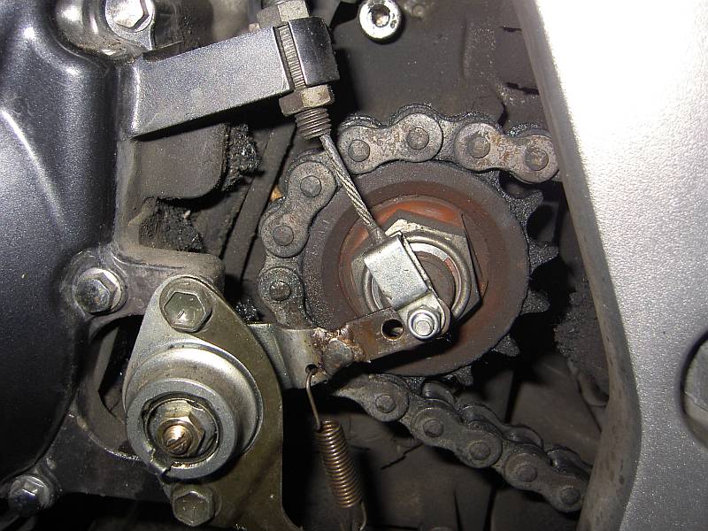

das ist die anleitung:
http://www.svrider.de/index.php?seite=k ... artikel=76
lesenswert, dort ist auch die Einstellung beschrieben...

Beitrag von Schafmuhkuh » 16.08.2013 12:56
mister_funk hat geschrieben:Danke für die schnellen Antworten...:
@Schafmuhkuh: Wie soll das gehen? Hab es extra noch 3x ab und wieder angebaut, ist mir nicht klar, wie man das mit halbwegs Verstand falsch machen kann... aber ich lasse mich da gerne beleren... :?
Wenn man das schwarze blech ( wo die Feder eingehangen wird) unter und nicht auf die schnecke macht.
Kann ich nicht besser beschreiben sry.
Das war damals bei mir das Problem, jedenfalls soweit ich mich noch erinnern kann :-)

http://www.svrider.de/Homepage/Bilderga ... 30e686.jpg
Stimmt, das Blechle wo die Feder eingehängt wird muss vor die Schnecke, sonst hast du zu wenig Ausrückweg...
