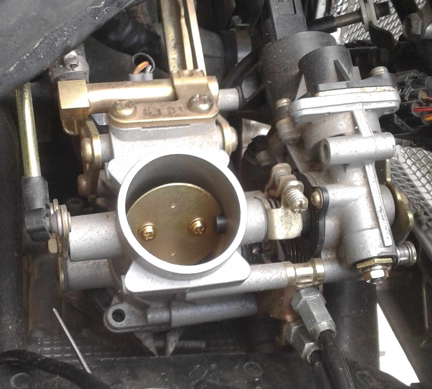

Moin,
Ich musste feststellen, dass meine Sekundärdrosselklappen nicht zu sind (Zündung aus). Sie stehen ca 50% geöffnet, also ca 45°. Wenn ich die Zündung anmache, öffnen sich die Klappen einmal und danach gehen sie wieder in diese 45° Stellung zurück. Im Winter hab ich die SDK nach WHB eingestellt (beide Klappen gleich, senkrecht zum Einlasskanal) Wie konnten sich die Klappen verstellen???
Frage zwei: meine Kerzen sind schwarz, trocken, aber schwarz. Was ganz offensichtlich auf ein zu fettes Gemisch deutet. Bei der Kante gibt es vermutlich keine Möglichkeiten um das Gemisch magerer zu stellen.
Was könnte ich da tun? (48PS Drossel)
Gruß, Hannes

Ist die SV mit den Blenden im Ansaugkanal gedrosselt ?
Die DK können nach dem ausmachen irgendwo stehen bleiben. Sobald die Zündung eingeschaltet wird gehen die ganz auf und ganz zu, danach stellen die sich zur Standgasstellung.
Gruß Loki

Nein, keine Blenden (die gibt es bei 48PS für die Kante garnicht, soweit ich weiß).
Die Drosselklappen stehen normalerweise senkrecht zum Einlasskanal. Die Standgasstellung ist meines Wissens nach die senkrechte, da die SDK ja im Radius locker 2mm kleiner sind als die Einlasskanäle.
Edti: Bild
So siehts aus.

Solange die Klappen bei Vollgas ganz aufmachen ist alles gut.

Ich frag mich ja nur wie das passieren konnte...
Wie siehts beim Gemisch aus?

Kann man mit der Adjusterbox einstellen, so eine Box hat eigendlich jeder Suzukihändler .. gehört zur Grundausstattung.
