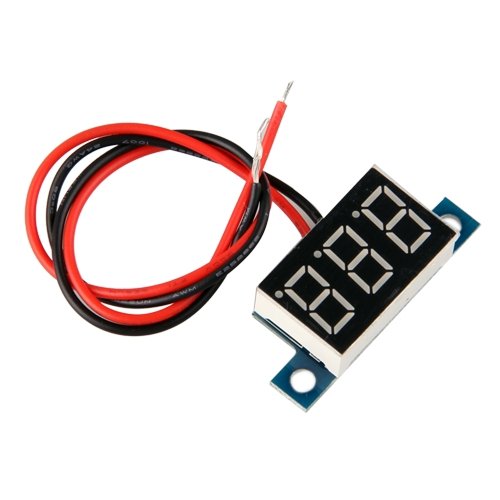

so eine Spannungsanzeige bau ich ein (auch in meine Hyo) die Dinger gibt es für 3,50€ - schön klein und in LED Ausführung, brauchen auch keine separate Stromversorgung.

von tibibi
Bei den Dingern hat man halt leider kein richtiges Gehäuse, dafür kosten sie fast nix. Sieht so nackt irgendwie komisch aus, warnfunktion haste da bestimmt auch nicht....
