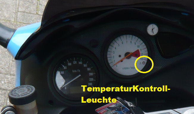

Gibts an der SV keine Warnleuchte oder sonstige Anzeige für Übertemperatur des Wasserkreislaufs?
Ich seh da im Panel irgendwie nichts.

zu 3
Kühlwasseranzeige sit als LED im DZM, die geht aber nur an wenn auch wirklich zu warm ist, also nicht wenn nur die Zündung an ist. Kontrolle ist wenn man den Stecker am Thermostatgehäuse zwischen den Zylindern abzieht vom Sensor und gegen Masse (das Gehäuse) hält, dann leuchtet sie...
http://www.ebay.de/itm/NEU-Tachometer-S ... 0809326552
unter der 13 im DZM mit dem Thermometer Symbol daneben

Danke an Euch beide.
Auf eine versteckte LED wäre ich nicht gekommen.
Wird sicher über einen eingeschraubten Thermoschalter angesteuert.
Ist da Platz für den normalen Geber einer Analoganzeige mit Uhr?
Obwohl mich die Öltemperatur mehr interessieren täte.

Re: Ein bischen technisches Geschwafel rund um die SV 650-S
Verfasst: 01.10.2013 20:47
von guzzistoni
Der Thermoschalter für die Kontrollleuchte sitz nicht am Kühler, das ist der Schalter für das Kühlgebläse.
Der Schalter, der die Kontrollleuchte im Tacho steuert sitzt am Motorthermostat --> siehe Bild. An den kommt man nicht entsprechendem Werkzeug (Knarre mit Umlenkung und Kardangelenk) ran, wenn man ihn austauschen will, um ein Kühlwasser-Thermometer anzuschließen.
