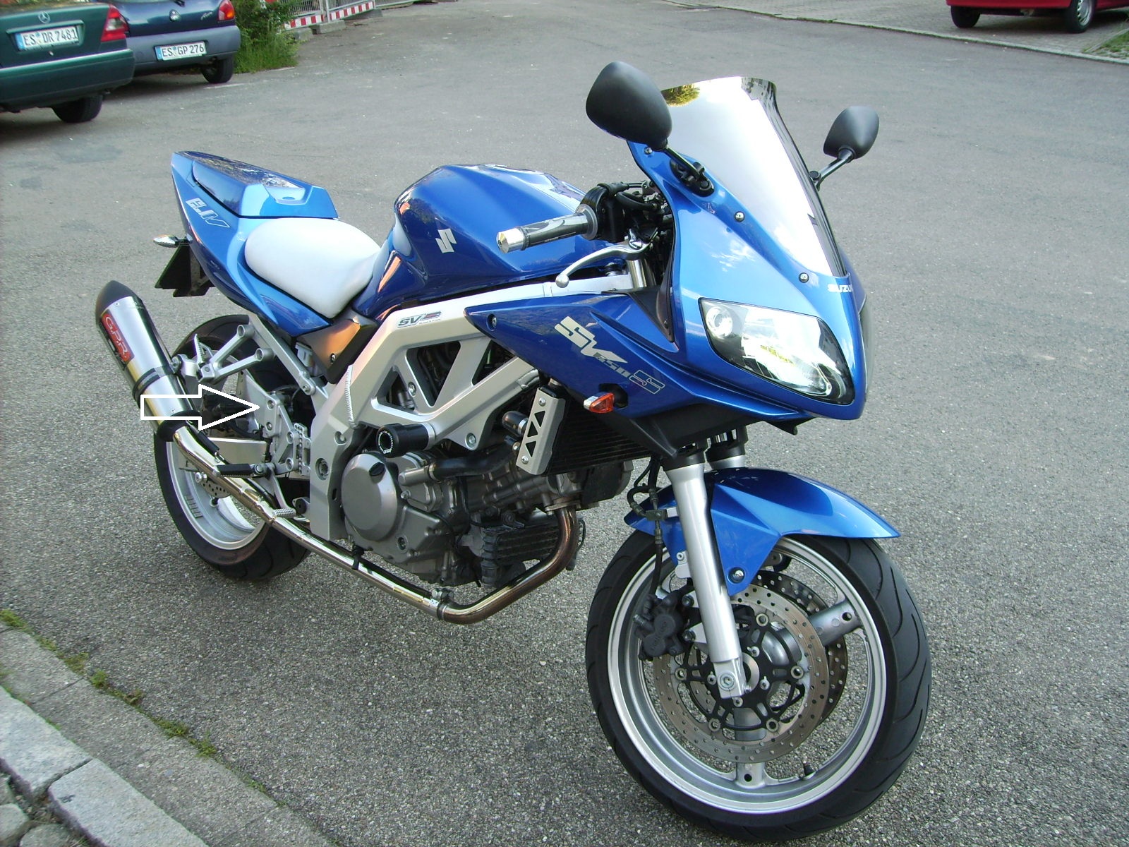

ich bin Nueling und weiblich noch dazu - hab also eigentlich absolut Null Ahnung
ihr müsst mir ein Teil "identifizieren" ich suche und suche und finde nciht wie das Teil heißt.
Das Metallteil mit dem Pfeil übern Bremshebl
und wenn jemand weiß, wo ich das her bekomme, wäre super
Ich DANKE! euch

Bei der Kante ist der Fersenschutz allerdings, anders als bei der Knubbel, mit der Fußrastenhalteplatte zusammen gegossen worden, d.h. ein Teil.
http://www.ronayers.com/FOOTREST-MODEL- ... 38332.aspx

und willkommen. Hast Du die Kante von Elin gekauft, oder ist das Bild nur als Muster gedacht :?:
GiSi
Re: Identifizierung
Beitrag von GiSi » 03.10.2013 0:19
ich habe das Bild nur als Beispiel genutzt, hoffe das ist o.k., habe gerade nur auf Arbeit Internet und wusste mir gestern Nacht niht anderst zu helfen, da ich wie blöd am suchen bin
ich hab ne Kante, habe schon gesehen, dass meine Platte anderst ausschaut, suche aktuell noch, wo ich das bestellen kann (Ebay ist hier leider gesperrt)
Brauche genau die, wie Quinity sie auf dem Link hat.
Eine für die rechte Seite S BJ 03 - wenn irgendjemand einen Tipp hat, wo ich das bestellen kann. Ich finde nichts, ich googel mich blöd. :roll:

Das Teil heißt Fußrastenhalteplatte.
Ist relativ teuer.
Bist du dir sicher, dass du eine SV 650 S Bj. 2003 hast?
Ist wichtig, da die vorherigen Baujahre und die nachfolgenden nicht passen. Die K3 ist einzigartig.
Finden kannst du die bspw. hier: http://bike-teile.de/index.php?seite=ei ... lid=659859
Aber am besten vorher ein Foto schicken lassen, da die Händler meistens selber nichts über die baujahrbedingten Unterschiede wissen.

Quinity hat geschrieben:Das Teil heißt Fußrastenhalteplatte.
Was er sucht ist die fersenschutz! Da ist es egal welches Baujahr
Und was du meinst ist egal ob K3 oder K4 solange beide Seiten die gleichen sind denn der Rahmen hat sich nicht verändert :( hell

Bitte informiere dich, bevor du was schreibst.
Unterschiede der K3 Fußrasten und die folgender Bj.:
http://www.svrider.de/index.php?seite=k ... rtikel=223
Nicht passen war evtl. falsch gewählt, aber um gleichmäßig auf dem Bike zu sitzen (Füße auf gleicher Höhe), muss man entweder beide Fußrastenanlagen ersetzen oder eine Seite mit der des gleichen Baujahrs.
Fersenschutz und Fußrastenhalter sind ein Teil, man kann also nicht einfach so den Fersenschutz ersetzen.
Zumal sie geschrieben hat:

habe endlich nach tagelangem suchen eine Platte gefunden
mittlerweile bin ich Profi auf diesem kleinem Gebiet...
Gibt wirklich von Baujahr zu Baujahr und N/S Unterschiede.
