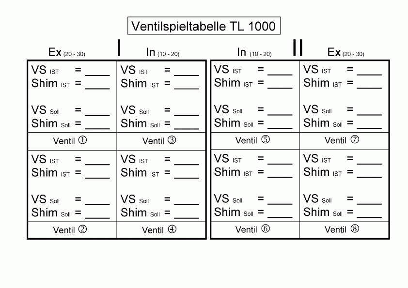

Naja, grün mit leicht bis starkem Gelbstich.
@ Crisis:
Kurz und bündig- Stell sie alle auf Max und du hast eine ganze weile Ruh!
Zu beachten gibts nicht viel. Einfach an das WHB halten, evtl Magnet oder Spitzzange bereithalten um die Tassen greifen zu können. Die saugen sich manchmal recht stark fest. Shims solltest du halt mit genauem Messgerät messen können, die Zahlen sind oftmals nicht mehr zu lesen weil die Shims falschrum eingebaut waren. Es gilt bei Einbau Zahl zeigt zum Tassenboden. Tassen, Nocken und Nocklenlager beim Einbau mit Motoröl versehen.
Evtl. Ventilmessblatt zum Aufschreiben und Rechnen vorbereiten:
Nehm evtl das hier, benutze ich auch:
Es gilt, SHIMsoll= SHIMist-(VSsoll-VSist)
