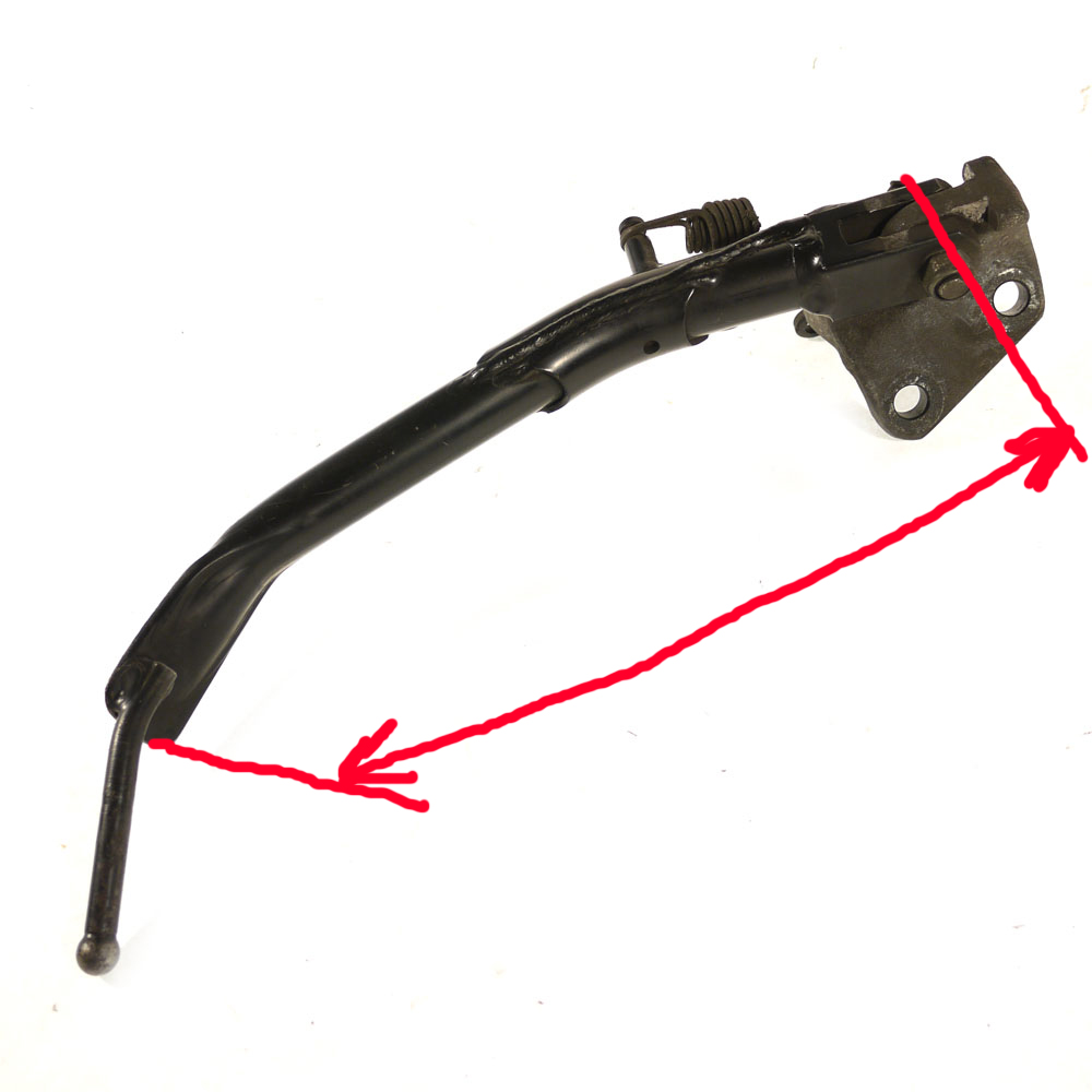

ich möchte den Seitenständer wieder in seinem Originalzustand versetzen ( die Knubbel war tiefer gelegt und es wurde auch der Seitenständer gekürzt)
könnte mal jemand nachmessen, den Abstand Mitte Gelenkschraube bis Fußende an der Außenseite ?
das Bild ist ein Original aus dem Internet
vielen Dank - Gruß Jürgen

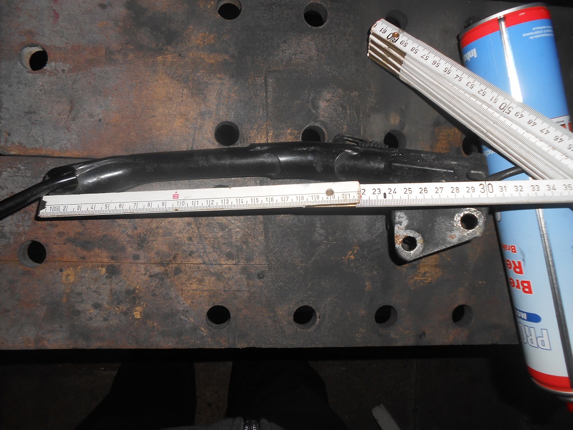

Beitrag von guzzistoni » 16.12.2013 16:27
Siehe selbst:

Beitrag von jürgen58 » 16.12.2013 19:30
guzzistoni hat geschrieben:Siehe selbst:
Super - Danke ;) bier
da fehlen ja ganze 5 cm !!!!! - kein Wunder, das Möppi wie "besoffen" da steht 8O
da wird ich dann morgen 6cm einsetzen - dann sollte es auch mit 30mm Heckhöherlegung passe.
nochmal vielen Dank - Gruß Jürgen

ich würde die HHL verbauen, und dann so lange etwas unter den Ständer legen bis das Mopped so steht wie du es gerne hättest. dann kannst du genau bestimmen wie lang er sein muss...
http://www.svrider.de/Forum/viewtopic.php?f=3&t=92288
da geht es übrigens auch um das thema, da hab ich dem user das geschweisst, mit bildern

1 cm dazu geben bringt nicht viel, mach mal ruhig ~ 3-4cm mehr.

wenn ich mir die Bilder in dem Link so anschaue, dann werde ich wohl doch 9cm einsetzen - dann wird ja aus dem Stummel doch noch ein richtiger Ständer :rofl:
Der gedrehte Dorn ist ne gute Variante
